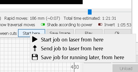

Hi, not exactly sure without a screenshot but if you mean you want to burn the nose part again, you can use the slider in the ‘preview’ until you get it where you want it and select ‘start here’ and in the drop-down menu ‘start job from here’ or ‘send job to laser from here’ whichever you normally use.
and just stop the laser when it’s done what you want.

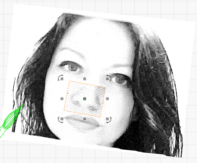

Ti ringrazio enormemente però procedendo in questo modo non laserizzo solo la parte naso ma anche tutto quello che c’è ai lati. Chiedevo se c’era uno modo per selezionare solo ed esclusivamente il naso. Grazie comunque per la disponibilità.

You may be able to use Tools->Apply mask to image to limit the area enough for your needs.
grazie. Questo penso si una buona soluzione. Provo e ti faccio sapere. grazie ancora
thank you. I think this is a good solution. I’ll try and let you know. Thanks again
ci sono riuscito. grazie mille
