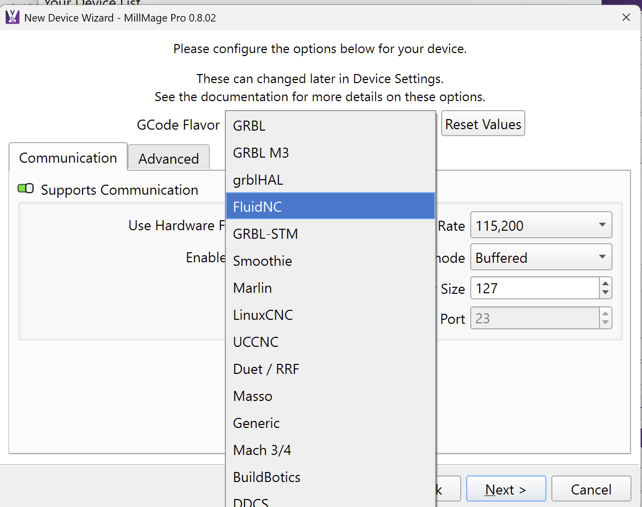

Bonjour, j’ai une carte maker 32 bits 3v fonctionnant sous fluidNC installer sur un Charly robot ( la carte d’origine est HS) la communication par câbles entre la machine et le logiciel ne se fait pas. Je voudrais tester avec la version d’esaie avant de l’acheter pour tous les pc de ma salle.

Hello, I have a 32-bit, 3V Maker board running FluidNC installed on a Charly robot (the original board is broken). The machine and the software are not communicating via cable. I’d like to test the trial version before purchasing it for all the PCs in my workshop.

Did you select the dedicated FluidNC GCode Flavor when you added the machine?
Is this the Makerbase MKS DLC32 controller?
