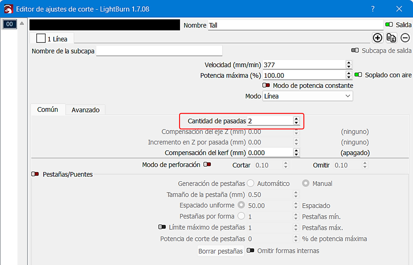

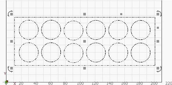

Buenos días, estoy trabajando en este vector:

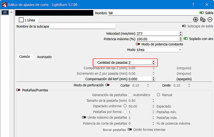

Los parámetros de todas las imágenes son los mismos:
Todos agrupados y a dos pasadas para corte.
Pero resulta que para los círculos hace cuatro pasadas para cada uno, mientras que para el rectángulo lo hace bien, dos pasadas.
Alguien sabe a que se debe esta diferencia? Por qué para los círculos se salta el parámetro y dobla las pasadas?
Gracias por la atención y la ayuda.
Salu2 cordiales.

Hello Jaume
More likely you have duplicated circles.
Ungroup the object → select all → Delete Duplicated lines.
Or - select and move a circle, its possible to have two circles in a row

Gracias, Gilaraujo, tienes toda la razón, los círculos, las dos filas, estaban duplicados… (me pregunto por qué no se me ocurrió a mi mirarlo
Pues bien, muchas gracias por iluminarme con la solución.
