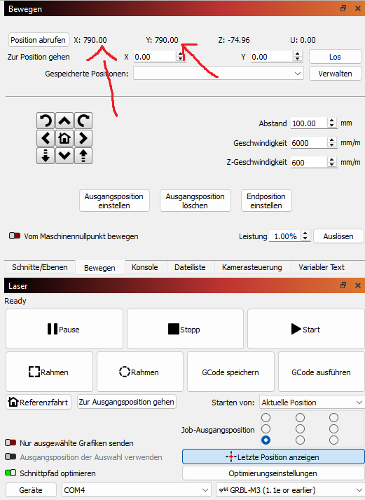

Hallo, jedes mal wenn ich meinen Laser (Atomstack A5 Pro) starte, wird die Aktuelle Position auf 790/790 eingestellt. Ich möchte das ändern, das die Startposition bei 0/0 liegt, habe allerdings noch nicht herausgefunden wie.
Vielen Dank für die Hilfe
Das ist die Position, die dein Laser meldet, das hat nichts mit LB zu tun. Wenn du das auf 0,0 stehen haben möchtest, musst du entweder ein Homing machen oder die Firmware so einstellen.
Hat dein Laser Endschalter?
This is the position that your laser reports, it has nothing to do with LB. If you want this to be 0.0, you must either homing or set the firmware to do so.
Does your laser have limit switches?
