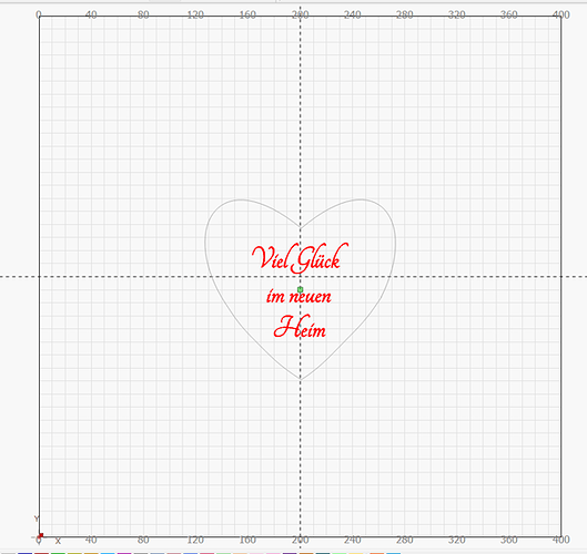

HILFE – Problem mit Ortur Laser Master 2 Pro S1 und 10 Watt Modul und Lightburn bei der Einstellung Aktuelle Position oder Benutzerausgangsposition
Wenn ich in Lightburn (Version 1.6.0.3), Starten von Aktuelle Position oder von Benutzerausgangsposition einstelle und dazu noch bei Job Ausgangsposition Mittig (siehe Screenshot) auswähle, dann Rahmen anklicke, kommt sofort eine Fehlermeldung. Siehe auch Screenshots. Ich habe keine Ahnung was da falsch läuft. Die Firmware habeich schon mal neu geflasht und einen Reset $RST=*ausgeführt.
Vielleicht kennt ja wer das Problem und kann mir bitte helfen.
Wenn noch weitere Infos gebraucht werden, dann bitte einfach melden.

Projekt in 6 Millisekunden geladen
<Idle|MPos:0.000,0.000,0.000|Bf:35,7679|FS:0,0|Pn:PS|CL:0,100|PS:2,1|ER:0,0|VA:26267,0|Ov:100,100,100|A:S|H:1,7>
ok
Stream wird gestartet
ALARM:2
Das G-Code-Bewegungsziel überschreitet den Maschinenweg. Die Maschinenposition sicher beibehalten. Der Alarm kann entsperrt werden. (Klicken Sie mit der rechten Maustaste auf die Schaltfläche “Geräte”, um die Verbindung zurückzusetzen.)
Auf oder in der Nähe der Linie 0:
Stream fertiggestellt in 0:00
[MSG:Reset to continue]
ok

Ausgangsposition wie folgt geändert:
Projekt in 2 Millisekunden geladen
<Idle|MPos:0.000,0.000,0.000|Bf:35,7679|FS:0,0|Pn:PS|CL:0,100|PS:2,1|ER:0,0|VA:26142,0|Ov:100,100,100|A:S|H:1,7>
ok
ALARM:2
