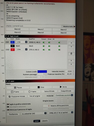

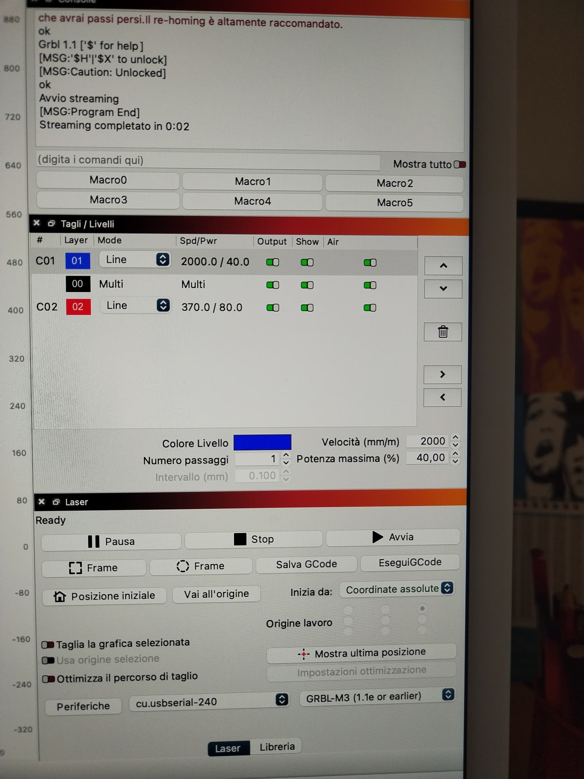

Buongiorno. Oggi per la prima volta ho avuto questo problema. Il laser esegue prima il taglio rispetto al l’incisione, nonostante su lightburn sia impostato l’ordine contrario. Qualcuno sa aiutarmi?

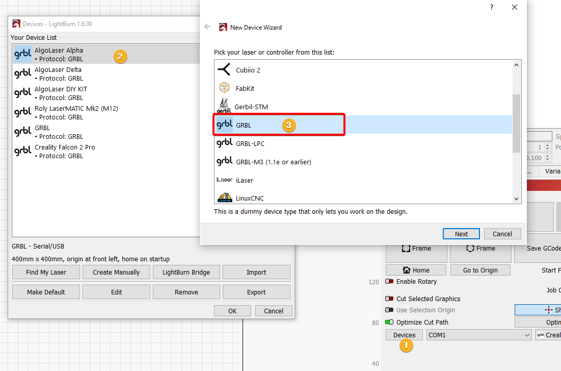

Few problems i see
  • you have your sculpfun set to GRBL M3, please redo your profile so the machine shows GRBL
  • Can you show the full screenshot of your lightburn
Mi hanno appena risposto su un altro gruppo che dovevo abilitare il pulsante “Ottimizzazione taglio”. In questo modo sono riuscita a riavere il giusto ordine dei comandi. Grazie
My point on M3 is still valid
You are using 25% of your module power if you use M3 instead of GRBL
Ok grazie mille. Ho provato a modificare ma purtroppo quella è l’unica opzione disponibile. Non c’è altre opzioni di scelta nel menù a tendina.

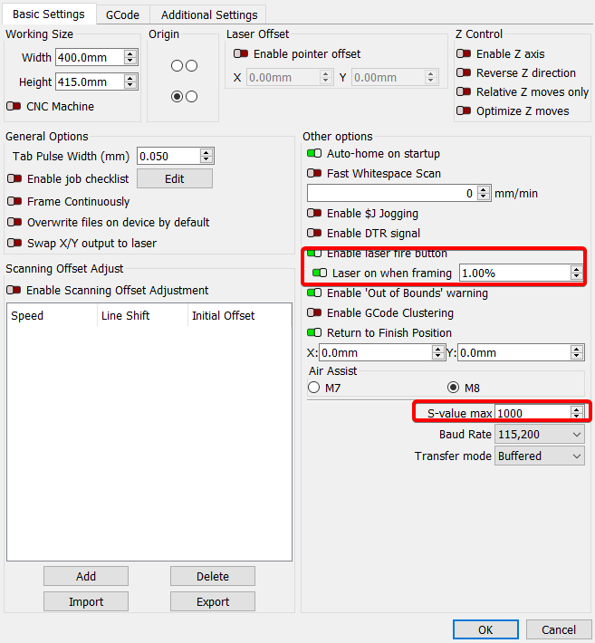

what i meant is, make sure your GRBL machine is set to GRBL and not LPC or M3
If its M3, change to GRBL
and in EDIT → Device settings
Make sure Svalue max is 1000
