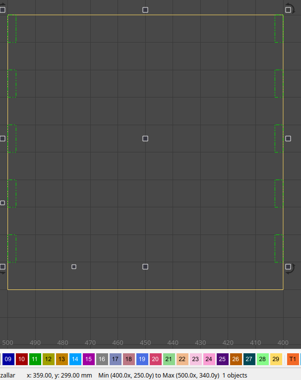

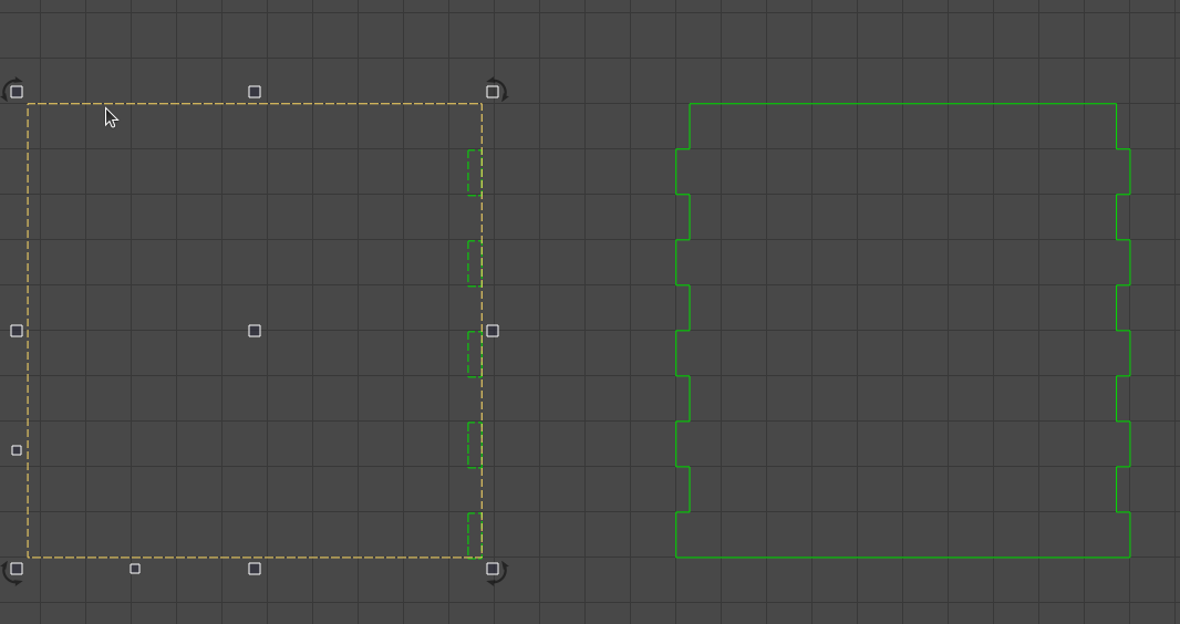

Buenas noches. Otro problema con LightBurn. Estoy experimentando con hacer una caja con pestañas de ajuste.

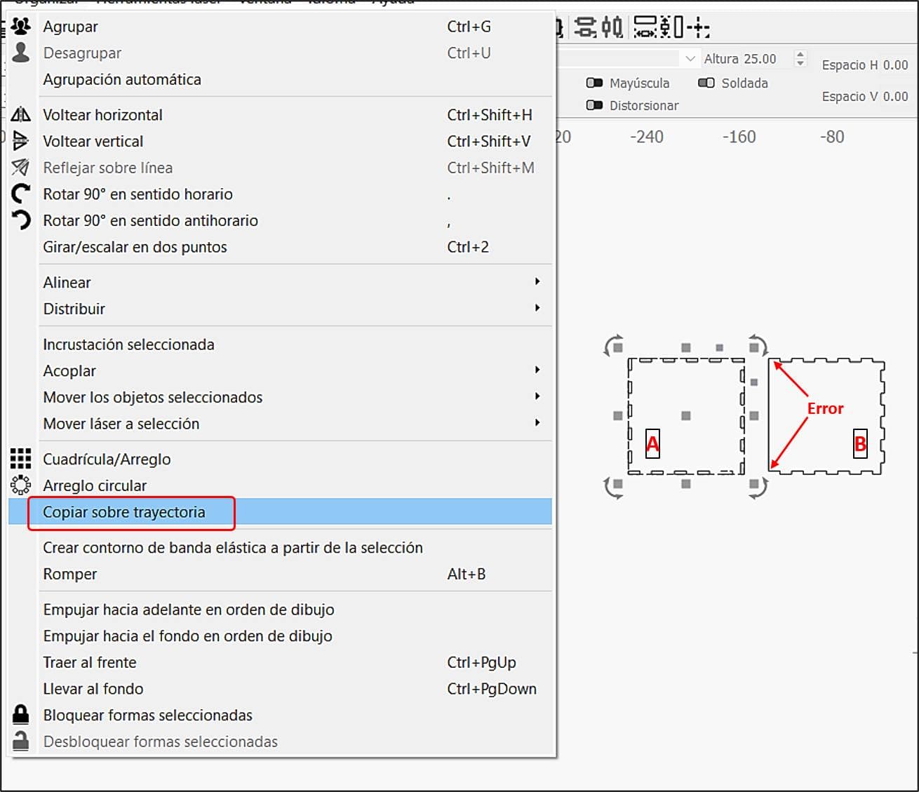

Sigo el siguiente proceso:
1.- Dibujar cuadrado; dibujar pestaña; acoplar pestaña a ángulo superior izquierda (se pega cómo imán).
2.- Selecciono primero pestaña y luego cuadrado.

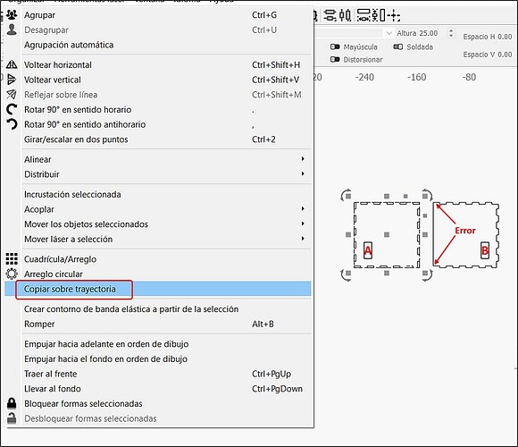

3.- Pestaña Organizar y selecciono Copiar sobre trayectoria. Selecciono los parámetros y queda la figura A.

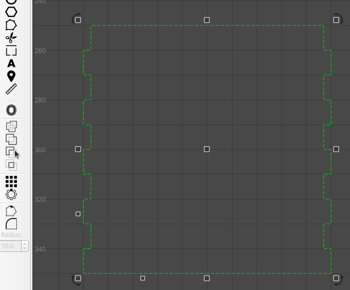

4.- Elimino una pestaña si y otra no. Selecciono el conjunto y activo Soldar juntas todas las formas seleccionada.
Y el resultado es la figura B, en la que, a veces un lado, a veces dos, según la repetición, no me ha formado las pestañas.
La primera vez que lo intenté, fue un éxito, sin problemas pero hace cuatro días que estoy intentando repetirlo, con otras medidas, pero no hay manera.
Creo que el problemas es que los rectángulos de la izquierda no tienen contacto con el cuadrado, pero me es imposible ajustarlos por la falta de finura en los desplazamientos de los vectores.
No se si he tocado algo y lo he desconfigurado, estoy haciendo algo mal, si hay alguna configuración que debería revisar i modificar o si es un problema de LightBurn.
He estado investigando por internet, pero casi no hay información al respecto.
Alguien sabe y me puede indicar que está ocurriendo, y la manera de solucionarlo?
Gracias por la atención y la ayuda.
Saludos cordiales.

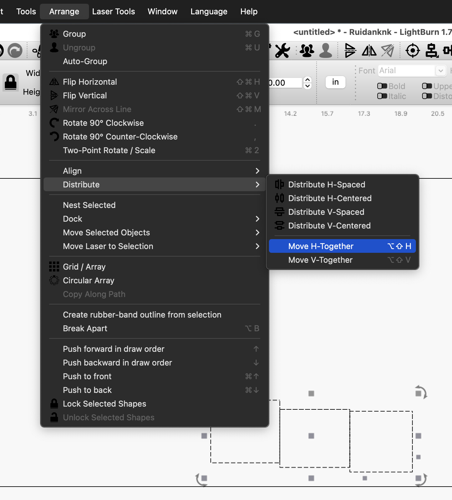

You could grab the two shapes and use the Move H Together feature to make sure their horizontal edges are abutting along vertical planes:
You can upload your file to the forum so that we can try it ourselves too.

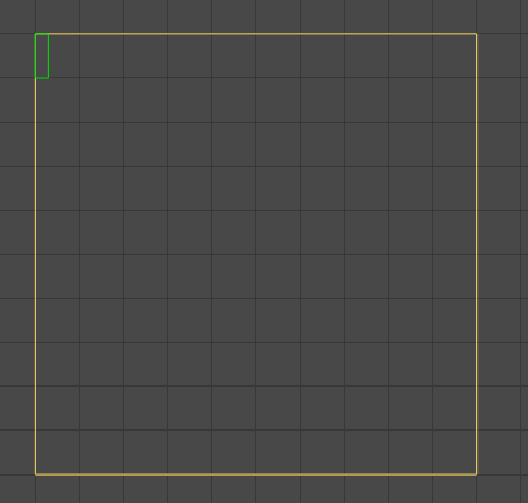

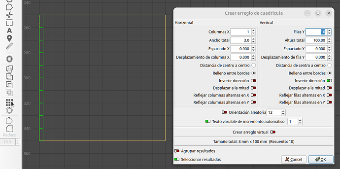

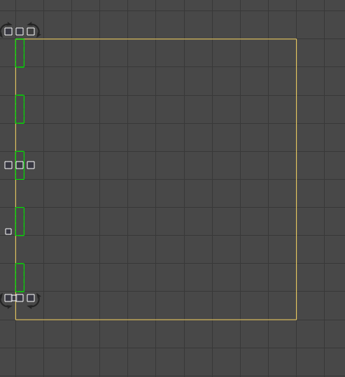

Te paso la primer opcion que seria la mas facil:
Partiendio de esta imagen:

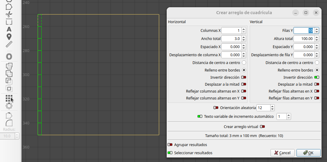

Con la herramienta donde esta el cursor a la izquierda del objeto creamos la cuadricula asi:

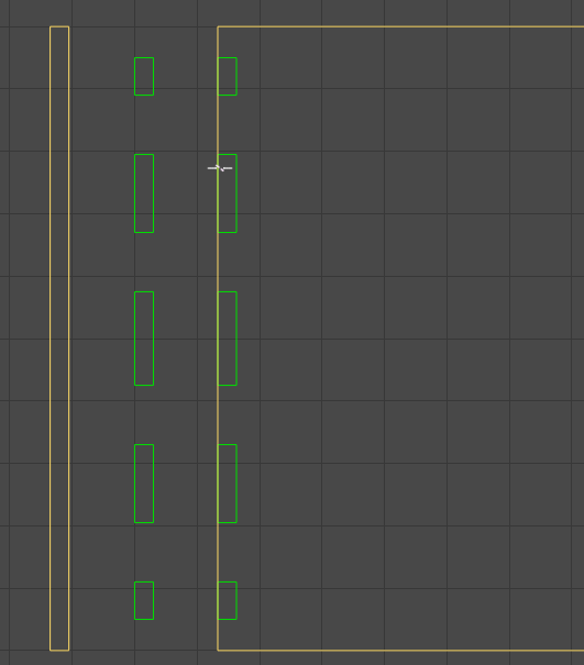

Separamos los cuadrados pares (o impares es lo mismo) como en la imagens siguiente:

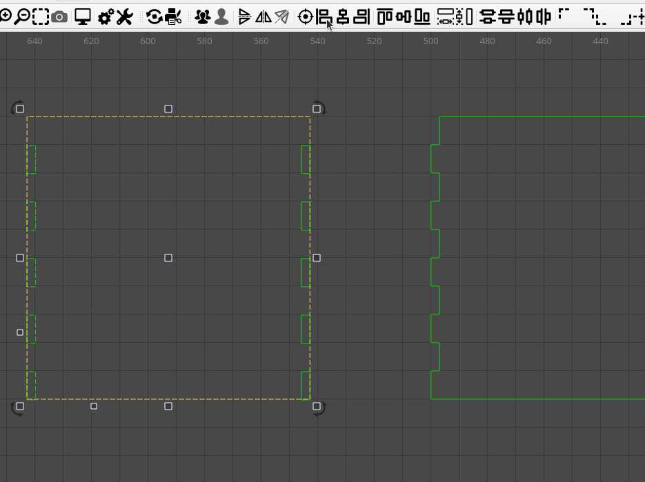

Seleccionamos y duplicamos los que quedaron en el objeto con la combinacion de teclas Ctrl D o desde el click derecho->duplicar:

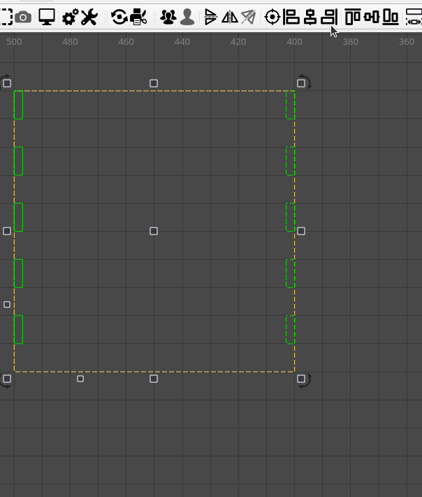

Asi como estamos seleccionas con shift el objeto (en este punto tenes seleccionado el duplicado de toda la columna mas el objeto) y apretas la tecla R de tu teclado o el boton donde esta el cursor arriba en la barra de herramientas:
Eso mismo haces con la parte de arriba y duplicar y mover abajo.

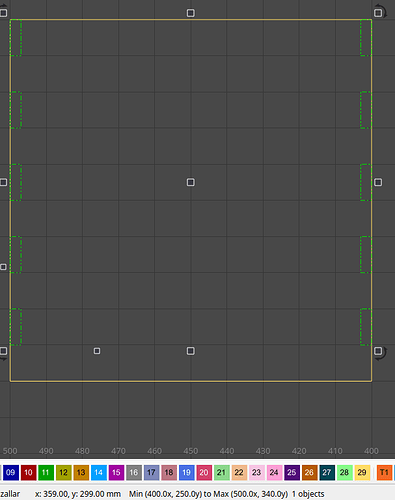

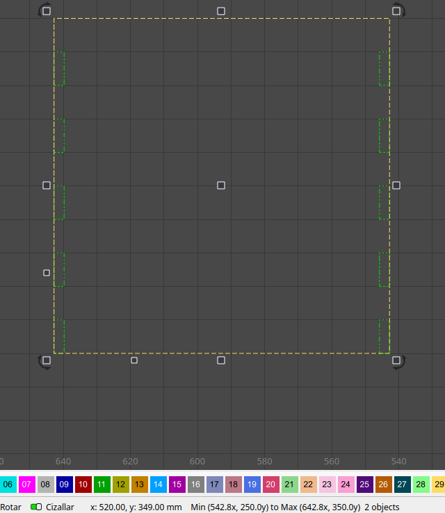

Y lo que podes hacer es seleccionar todas los cuadrados para agruparlos con Ctrl G quedaria asi:
Fijate que abajo de todo dice la cantidad de objetos seleccionados, y como estan agrupados hay uno solo.
Luego te recomiendo deseleccionar todo, y primero seleccionar el objeto (el cuadrado grande) y luego manteniendo Shift el grupo de todas las pestañas (veras abajo de todo que dice 2 objects).

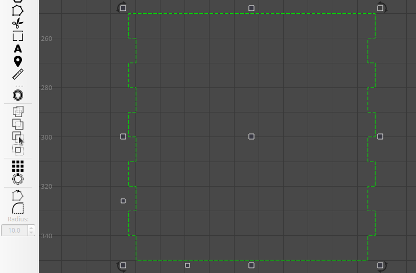

En este momento podes apretar en tu teclado Alt - (la tecla alt y el signo menos o guion medio como vos le digas en tu pais) o usar la herramienta donde esta el cursor en la siguiente imagen:
En esta captura omiti la parte superior e inferior, pero es lo mismo.

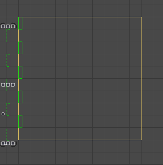

Por oooootra parte te quedan los cuadrados que separaste a la izquierda de la primer parte y lo mismo de la parte superior, si tenes el oobjeto, la pared de la caja por ejemplo que va a encastrar con lo que hiciste recien solo te resta alinear y duplicar de la siguiente manera:
podes hacerlo con la tecla R o con el boton que mostre en un principio arriba
Duplicas y alineas a la izquierda con la tecla L o el boton de la barra donde esta el cursor en la siguiente imagen:
Haces lo mismo con la parte de arriba y abajo, y agrupas las pestañas… Deseleccionas todo y primero seleccionas el objeto, y luego con Shift apretado seleccionas el grupo de pestañas (abajo dira 2 objects)
Apretas Alt - o el boton de la barra lateral donde esta el cursor en la siguiente imagen:
Ahi tendras dos objetos que hermanan y encastran.

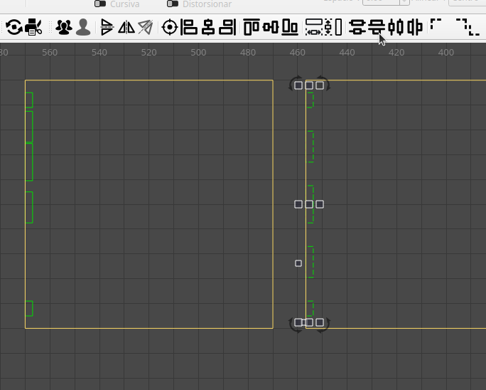

Yo lo que suelo hacer es ubicar el primer cuadrado y el ultimo a 5 milimetros del borde, y al medio creo varios de distinto tamaño de manera simetrica. Primero los hago (dibujo de la izquierda) y los ordeno con el boton donde esta el cursor (dibujo de la derecha) quedando asi…
Luego duplico y alineo a la derecha… y arriba y abajo si hace falta.

In the SVG you’ve shared, your outer shape is not closed, so it can’t be welded with the smaller rectangles. You would need to close the path first. If you select the outer shape and go to Tools>Edit Nodes, the open nodes will be revealed. When the outer shape is selected you can go to Edit>Close Path.
You could use the trim shapes tool to fix up your file, here’s a video example:
