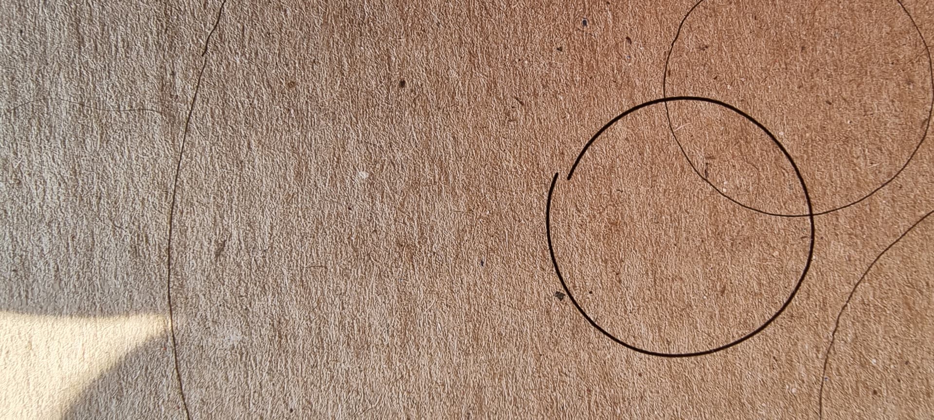

Bonjour,
Je ne sais pas si je suis au bon endroit mais je pose ma question (je ne parles pas anglais).
J’ai un problème quand je coupe un cercle il ne sont pas tout a fait rond et je ne sais pas si cela vient de mon matériel ou d’un réglage logiciel.
Merci d’avance.
That’s probably a mechanical issue.
  1. check your belts for proper tension. They should be taught with no slack but not stretched.
  2. check the pinion on your stepper motor to see if it’s slipping. Double check grub screw and make sure it’s secure.
Test and report back.
Merci beaucoup, je vais vérifié et je vous ferais un retour.
Bonjour,
J’ai vérifié et réglé toutes mes courroies et contrôlé toutes les vis d’assemblage et tout est rentré en ordre.
Merci beaucoup pour votre aide.
Just to be sure… you mean the adjustments you made fixed the problem? Or you didn’t find any problem when you checked everything?
