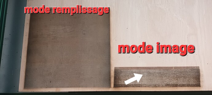

( problèmes résolu) c’était de ma faute quand je travaillais mon image sur photoshop de 200x200 donc carré, je la laisser en portrait au lieu de la mettre en carré ce qui me provoquer ce decalage quand j’activais le relais.
Merci de votre compréhension.
Bonjours :slight_smile:
En mode image j’ai une décalage qui part vers la droite.
En mode remplissage c’est nickel.
En mode découpe cest nickel.
Pouvez-vous vous me renseigner Merci a vous.
