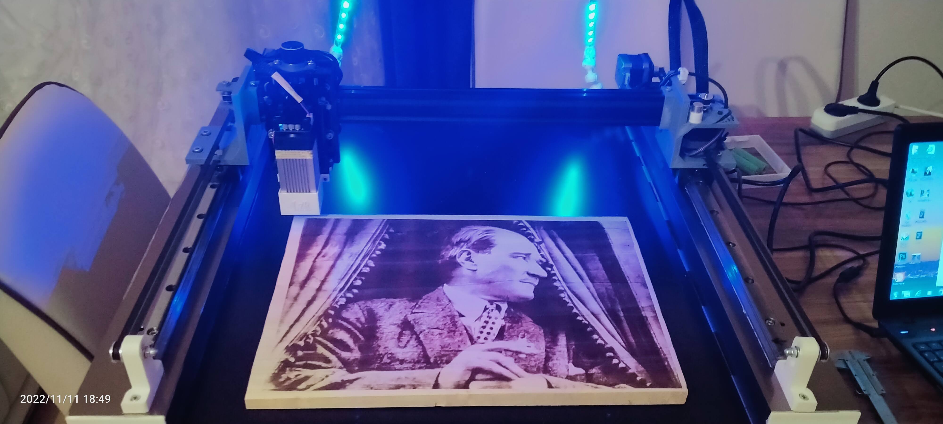

15watt hoby olarak yaptığım lazerim var. daha önce benbox programında güzel çizimler alıyordum. orjinal program satın aldım . ama hep sorunlu oluyor. örnekleri koydum.

merhaba orjinal resmi sisteme koydum. ama çizim esnasında hatalı çizim oluşuyor. koyu olan yerler gri gibi veya beyaz oluyor.
sorun nerede. bana yardımcı olurmusunuz. teşekkür ederim

Please Capture the screen and crop it to show the whole Cuts / Layers window in LightBurn.
What you are describing is likely related to Speed settings or an unintended unit choice for speed.
Commanding the layer to fire at a speed that exceeds the capability of the engraver, causes the controller to reduce the laser output proportionately to the shortfall. This may be why the suit-jacket is light when it should be dark. If the Engrave head is traversing or travelling for the white-space at a known good speed the dark features near white-space may be unaffected.
üzgünüm malasef olmadı. laser güçü çok yüksek geliyor. hız ile güç arasında hassas ayar yapmak gerekiyor. bu ayarı yapamadım. ben daha benbox kullanırken daha düzgün çizimler alıyordum. lisanslı programda bunu yapamıyorum.

You may have set LightBurn to work in mm/second or Inches/second. The Cuts / Layers window will show me if you are attempting to engrave too quickly. It is easy to overlook. :slight_smile:
This is done all the time. Neither your outcomes nor your hardware are uniquely problematic.
Image engraving is very complex and there are many settings that must be adjusted.
I would be interested in the Benbox settings so that I may compare them to the LightBurn settings.
