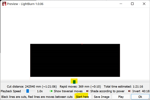

Hello to everyone. I’m quite new to the laser world, in particular to Lightburn and I have to learn plenty of things. First of all I apologize for my poor English (I’m Italian).
Now, let’s come to my problem.
Sometimes my laser engraver stops while I’m engraving something because one of the end switches is triggered by a spurious signal (I shielded all the cables, but no real improvements).
My question is: how can I resume the job, starting exactly from the point where it stopped? I don’t see any option to do that. I tried to use the preview button, but that doesn’t work because starts the job from the very beginning, not from the interruption point.
Can anybody help me?
Regards from Italy!
Giovanni
If you move the slider in the Preview window the Start Here button will activate. By using the slider you can position to where you’d like to restart. Then push Start Here.

Thanks for your reply. I tried but didn’t work. If I push the Start Here button two options pop up:
1-Start job laser from here
2-Save your job for running later from here
If I choose Start from here, the job will start from that point but from the very beginning, not from the interruption point. The result is an overlap of two images not phased each other. Maybe I miss something…

Ciao, innanzitutto ti ringrazio per la tua pazienza e supporto. Ho finalmente risolto il problema (e ne sono contento)! Avevo il sistema di coordinate sballato che ora ho messo a posto.
Adesso quando si verifica una sospensione, vado nell’anteprima, posiziono il cursore nel punto di interruzione che rilevo dalla consolle, pigio il tasto Comincia qui e poi Avvia lavoro, e il laser ricomincia dal punto esatto.
L’unico accorgimento che bisogna prendere è che si verifica un’altra interruzione, dato che la consolle ricomincia a contare da zero, il nuovo punto sarà dato dalla somma del precedente con quello attuale. L’ho sperimentato e funziona. Non c’è bisogno di fare l’homing perché all’avvio LB lo fa automaticamente.
