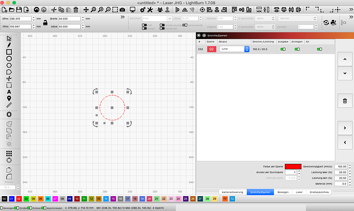

seit dem Jahr 2024 habe ich einen Omtech Polar Lasercutter und folgendes Problem:

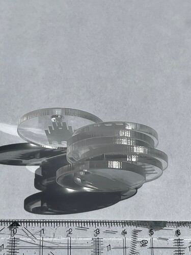

Seit dem 1 Tag schneidet der Polar Kreise mit einem Durchmesser von 30 mm in 3 mm starkes Acrylglas nicht rund sondern mit unsauberen, hackeligen Kanten. Die Änderung der Schneide-Parameter und auch die Änderungen der Geräte- und Maschinen-Eisstellungen brachten keine Besserung. Kann es sein, dass der verbaute Ruida Controller die Einstellungen von Lightburn überschreibt; Ein in Lightburn gezeichneter Kreis (Bezier-Kurve aus 4 Punkten) wird vom Ruida Controller neu interpretiert und der Kreis in vielen kleinen geraden Linien ausgegeben). Mit anderen Worten: Der Polar kann werkseitig nie saubere kleine Kreise schneiden! Kann das jemand betätigen oder liege ich falsch?

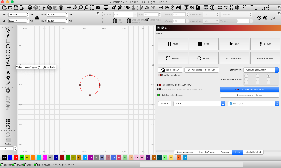

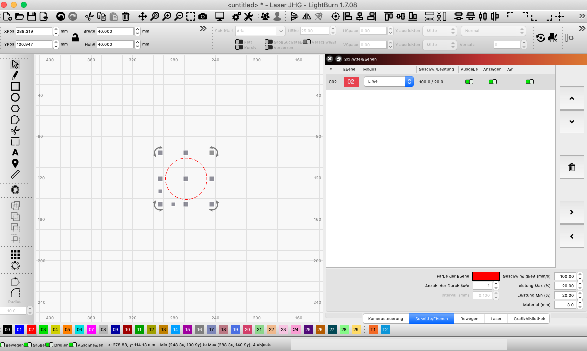

If willing, please provide a screenshot (no phone pix please) of the entire LightBurn window with the ‘Preview’ showing what you describe. If you also have pictures of the resulting production, share those as well. This way, we can “see” what you are experiencing. :slight_smile:

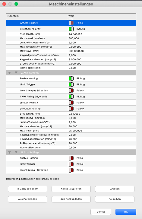

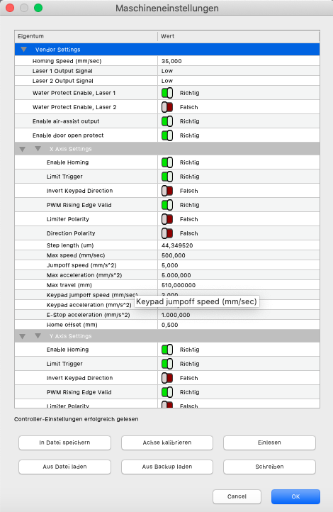

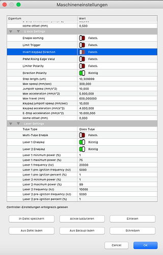

Hallo Rick,
danke für Deine Antwort,

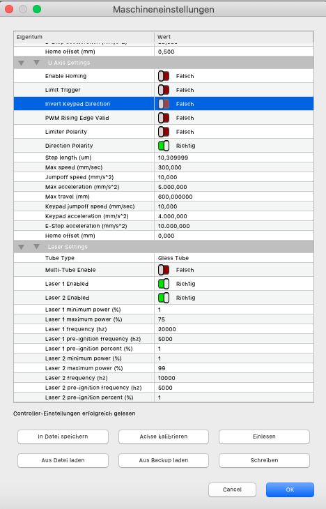

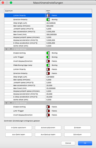

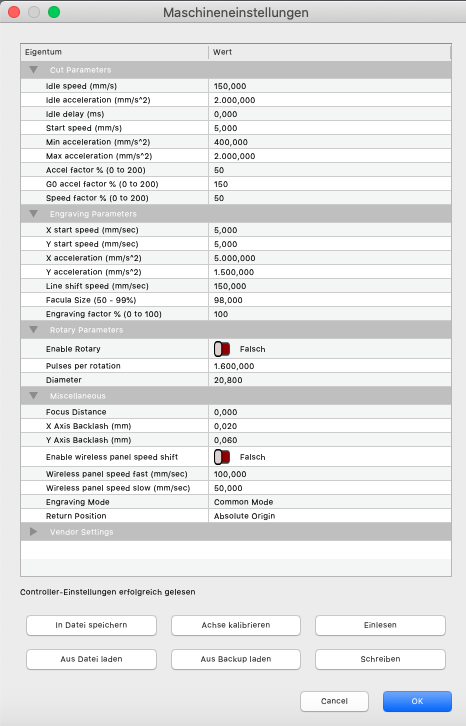

hier ein paar Screenshots meiner Lightburn-Eisntellungen. Ich habe schon viel versucht aber die Kreise werden immer hackelig und stufig gelasert. Viele Grüße JHG
Thanks for your reply. Here are a few screenshots of my Lightburn settings. I’ve tried a lot, but the circles always come out choppy and staggered. Best regards, JHG

bitte prüfe einmal deine Mechaniken auf Schmutz.
Riemen, Röllchen, Linearschiene sowie die Ritzel am Motor und Umlenkrollen.
Auch ein bissle Fett schadet nicht. Ein schicker dünner Fettfilm auf Linearschienen / Linearwellen tut immer gut.
Das, was du da hast, sind Rattermarken :slight_smile:
Checke auch mal Spiegel und Linse, ob da alles fest ist.
Wenn du einen kleinen Kompressor hast für Luftzublasung, prüfe bitte, ob die Vibrationen des Kompressors deine Probleme verursachen.
