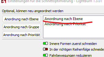

Gibt es die Möglichkeit über Lightburn den Laser erst gravieren anschließend schneiden lassen?
Bei manchen Objekten wär es wichtig erst die Gravur danach erst schneiden weil die Objekte ansonsten runterfallen bevor sie fertig sind.
Schnittpfad Optimierung: Nach Ebenen
Und dann deine Ebenen in der richtigen Reihenfolge anordnen. Er arbeitet die Ebenen von oben nach unten ab. Somit sollte die letzte Ebene dann sie sein, die schneidet.
Die Reihenfolge (Ebenen) insgesamt 5 wie es abgearbeitet werden soll von oben nach unten habe ich eingestellt, trotzdem immer erst geschnitten. Auch wenn ich den Schnitt ein zwei Ebenen höher gestellt habe, immer das selbe.
Schnittpfad optimieren muss halt ausgewählt sein:
Und in den Einstellungen dazu auch die Ebenen mit drin sein:
