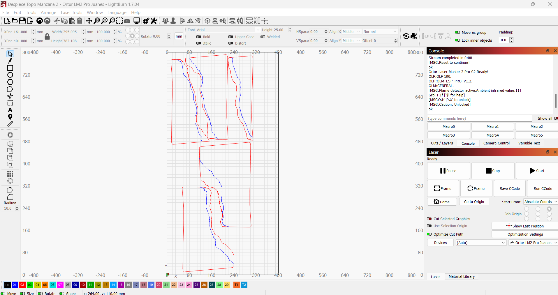

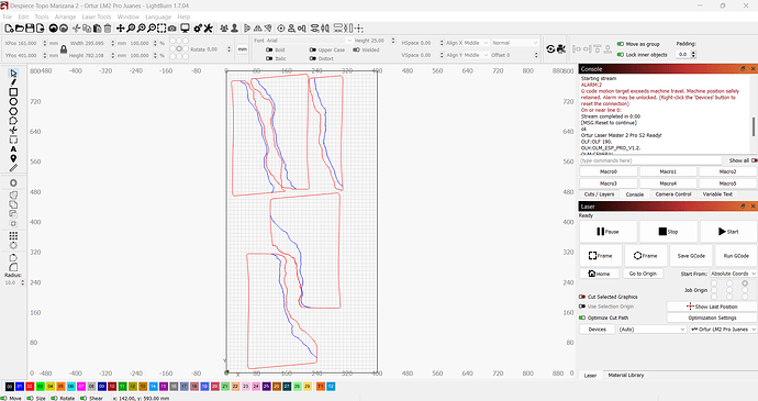

Realice la compra de mi licencia luego de tomar la prueba gratuita, pude realizar varios trabajos pero el día de hoy el programa me arroja un error al cual no he podido encontrar solución. Anexo fotos para poder encontrarlas.
Agradezco cualquier ayuda para solucionar este problema.
It seems you have an extended workspace. Did you update your firmware (machine) settings to reflect that as well?
