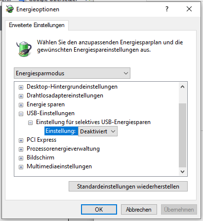

ich habe mir jetzt alle Hilfen durchgelesen und alle USB-Einstellungen geändert die in Windows 10 möglich sind. Ich bin mittlerweile am verzweifeln…

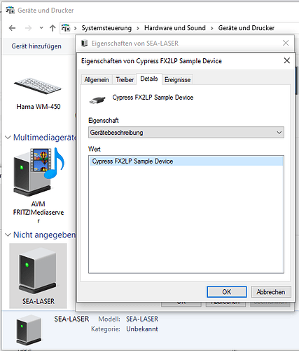

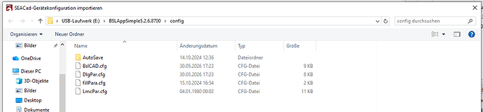

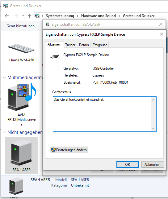

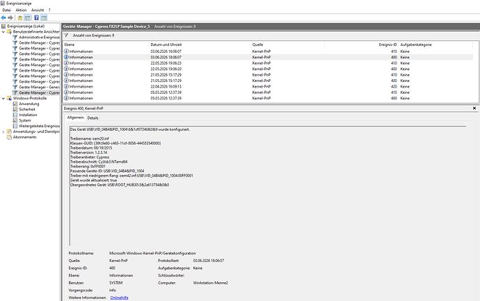

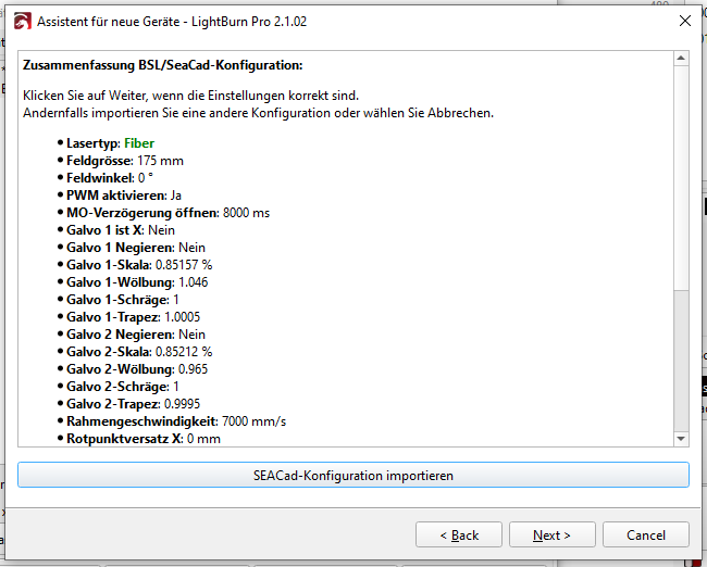

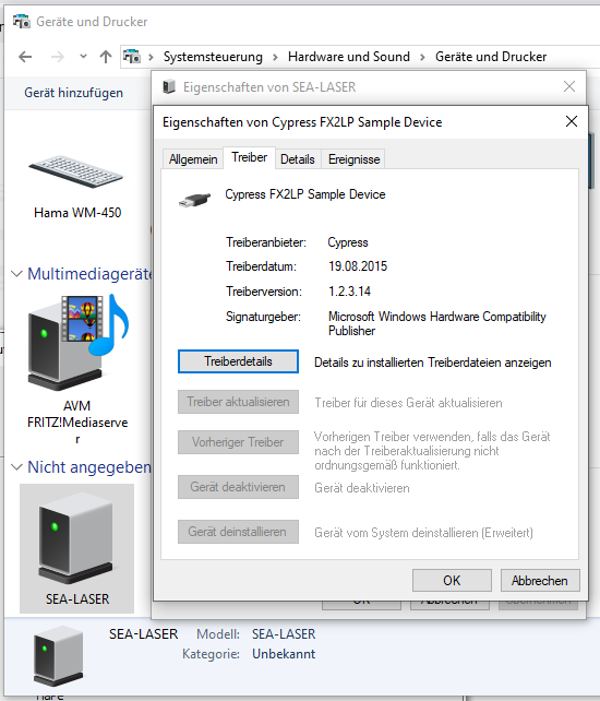

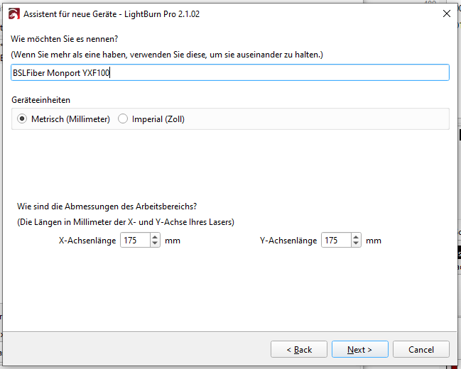

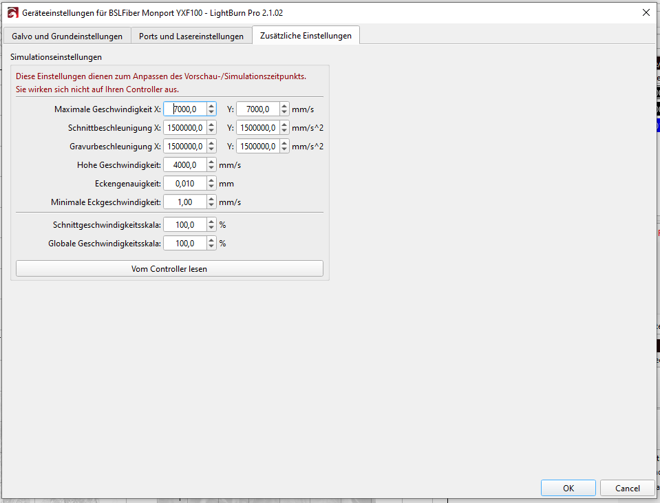

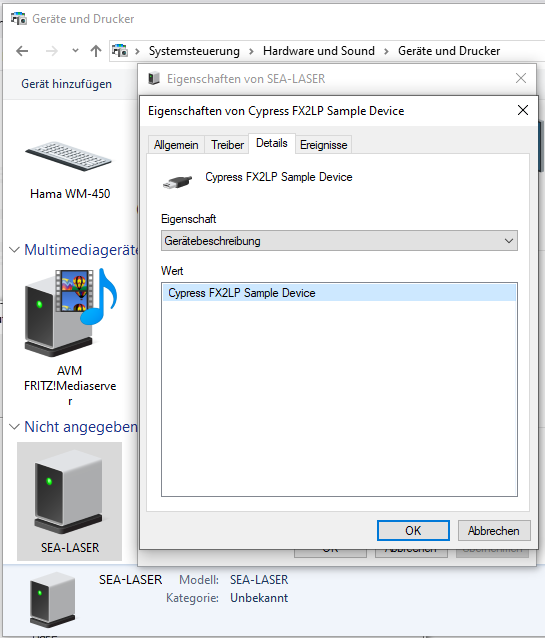

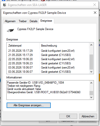

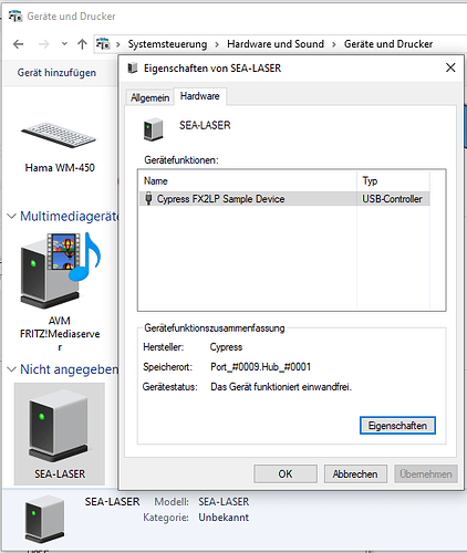

Ich habe jetzt dieses USB-Problem mit Lightburn 2.1.02 und deren Vorgängerversion. Wie gesagt, alle Einstellungen aus euren wunderbaren Hilfen sind gemacht und dennoch auch nach mehrmaligen rauf & runterfahren des PCs bekomme ich keinen USB-Kontakt. Ich hab Bilder gemacht von den Einstellungen, jedoch beim Suchen des Lasers steht USB auf (None).

Die Sache ist die…mit dem mitgelieferten Programm (Chinesisch-Englisch) BSLAppSimple5.2.6.8700 läuft der Laser…allerdings alles spiegelverkehrt.
Do you have a shorter / better shielded cable? When searching for possible sources for a Mopa I also considered the Monport versions but I also read a few problems with “long” usb cables but that was with normal 1.5m or 2m cables. In the end I got another MOPA with different controller so I can´t give direct advice with that driver. But since the board utilizes a Cypress Chip that USB info will most likely not contain anything about the board. I doubt that this is a specific driver for this board. It probably is a generic Cypress Driver for the FX2 Series.
The FX2 is a quite famous chip series that is often used to transfer data fast from and to a board without custom drivers.
Er findet eigentlich alles…mit der dazugehörigen BSLApp Software läuft es ja…
