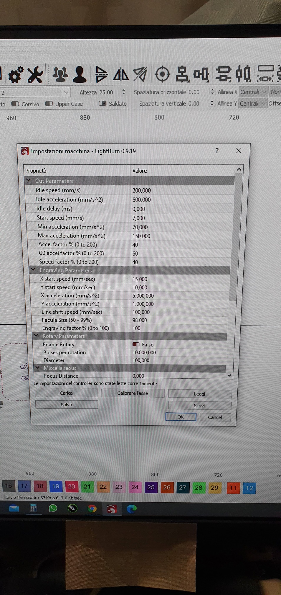

salve, quando faccio lavori in serie, capita che il mio origine iniziale, alla fine del lavoro non sia più lo stesso.
lo spostamento dall’origine si accentua gravemente quando taglio dei cerchi.
a qualcuno di voi è successo?
questo per me è un grosso problema perchè non posso fare le dime per stampare in uv.
ho un laser bodor bcl-x1390
ho controllato gli step con il test del quadrato fatto su 80cm ed esce perfetto
qualcuno ha o ha avuto lo stesso problema?

Your machine is most likely losing position when rapidly changing directions, or when traveling between cuts. This is not uncommon, especially on larger machines. Lowering the cutting acceleration values in Edit > Machine Settings might help.
Your acceleration settings are quite low, so I do not think the loss of position is caused by the acceleration. Does the offset happen when cutting, or only when engraving?
entrambi ma soprattutto taglio
