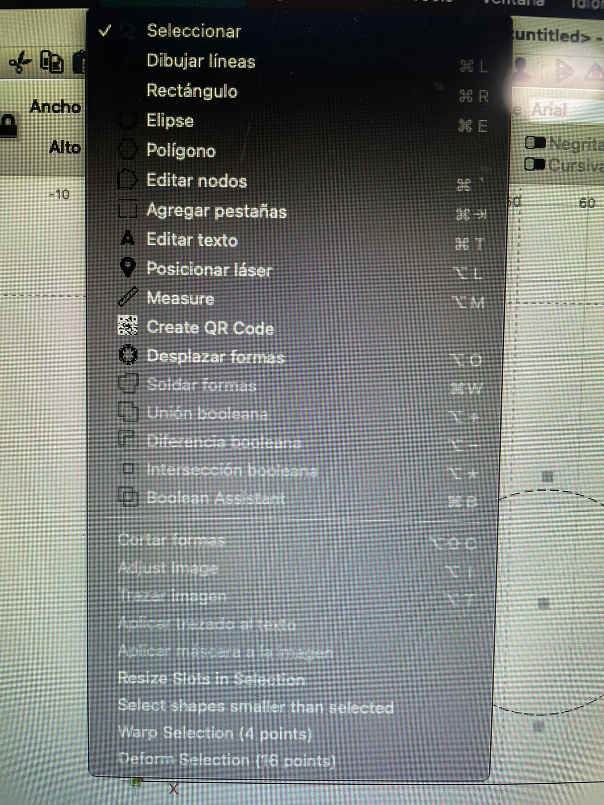

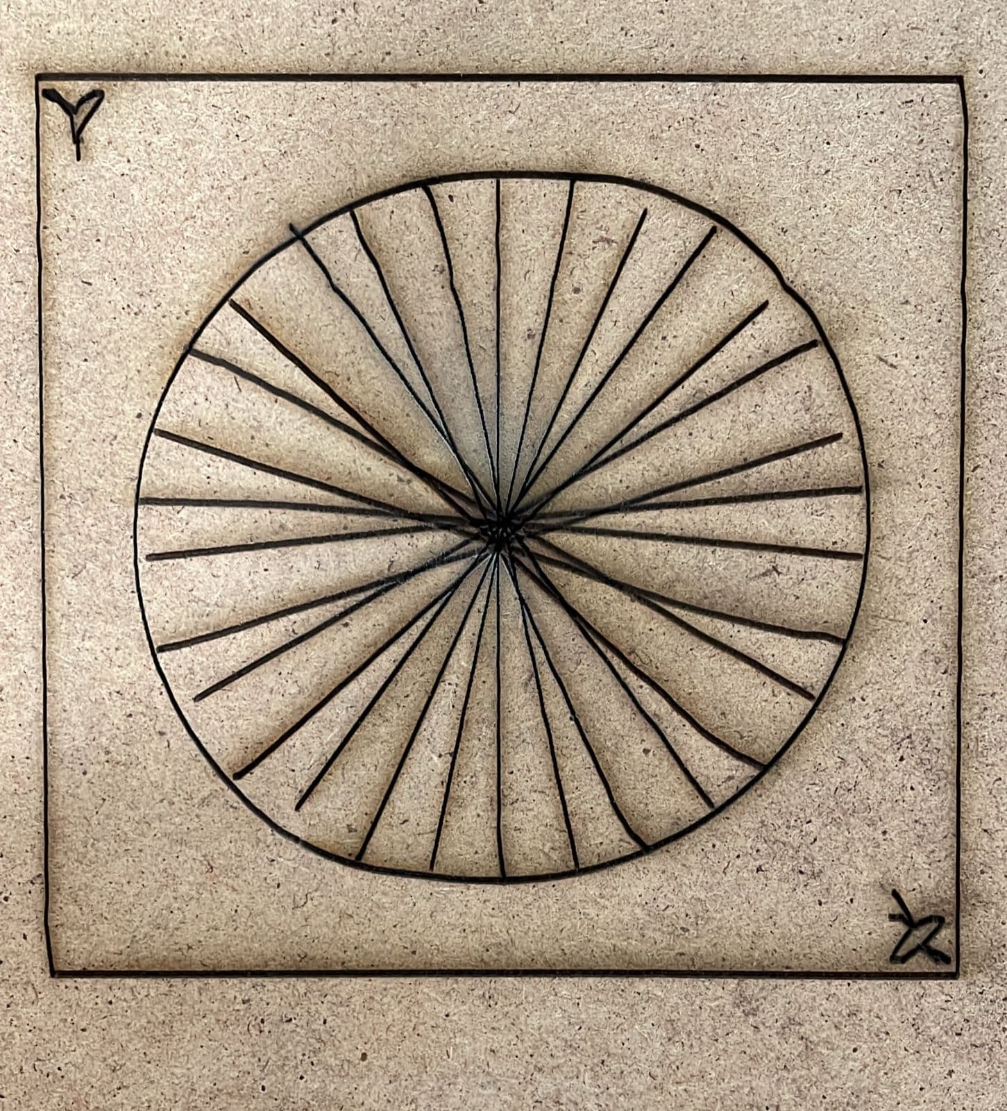

Buen dìa, cuando intento cortar o marcar alguna forma esta se deforma, quiero decir, si trazo un circulo se corta un ovalo si es un pentagono se corta o marca con lados disparejos, no se si tengo que calibrar algo, ya busque en muchos lados pero no encuentro nada.
Agradezco sus atenciones
tengo una AtomStack A20 Pro y uso LiagthBurn
Try running this project and send us a picture please
Also is rotary enabled?
Checked your belts?
Dot Test with Angle.lbrn (46.3 KB)

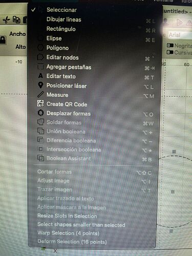

Hola,
Comparto la imagen del proyecto
el sistema rotatorio no esta habilitado en mis HERRAMIENTAS
Your issue is mostly hardware based
Check your X and Y belts they seem extreamly loose

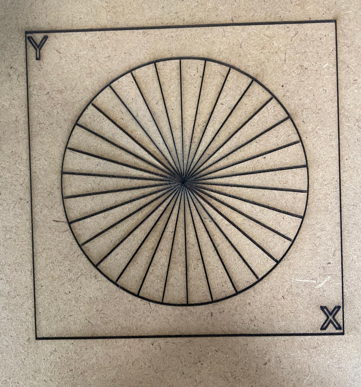

Muchas gracias AMIGO!!!
Se soluciono el problema, cuando eres nuevo, todo parece ser mas dificil, te debo un acerveza!!!
Recibe un abrazo enorme desde Mèxico.
Much better
Please revisit belt tension in a couple weeks as they wil settle in
The only other thing i would ask is, is the module in correct focus?
sthe X/Y delta of the dot size seems a bit extreme
