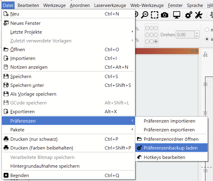

You can revert the settings from a backup if you wish.

Die Einstellungen kannst du aus einem Backup wieder rückgängig machen, falls gewünscht.

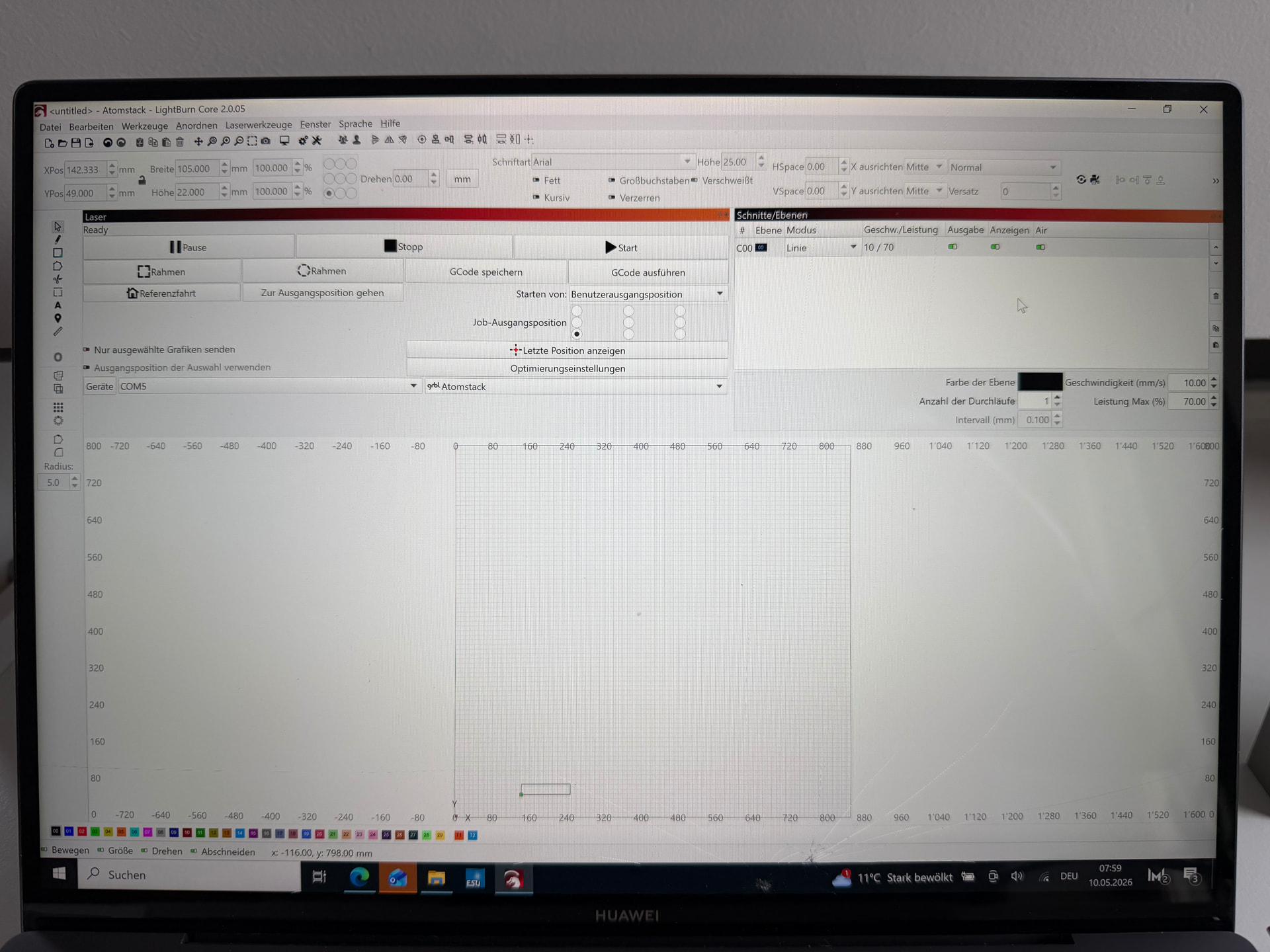

Guten Morgen

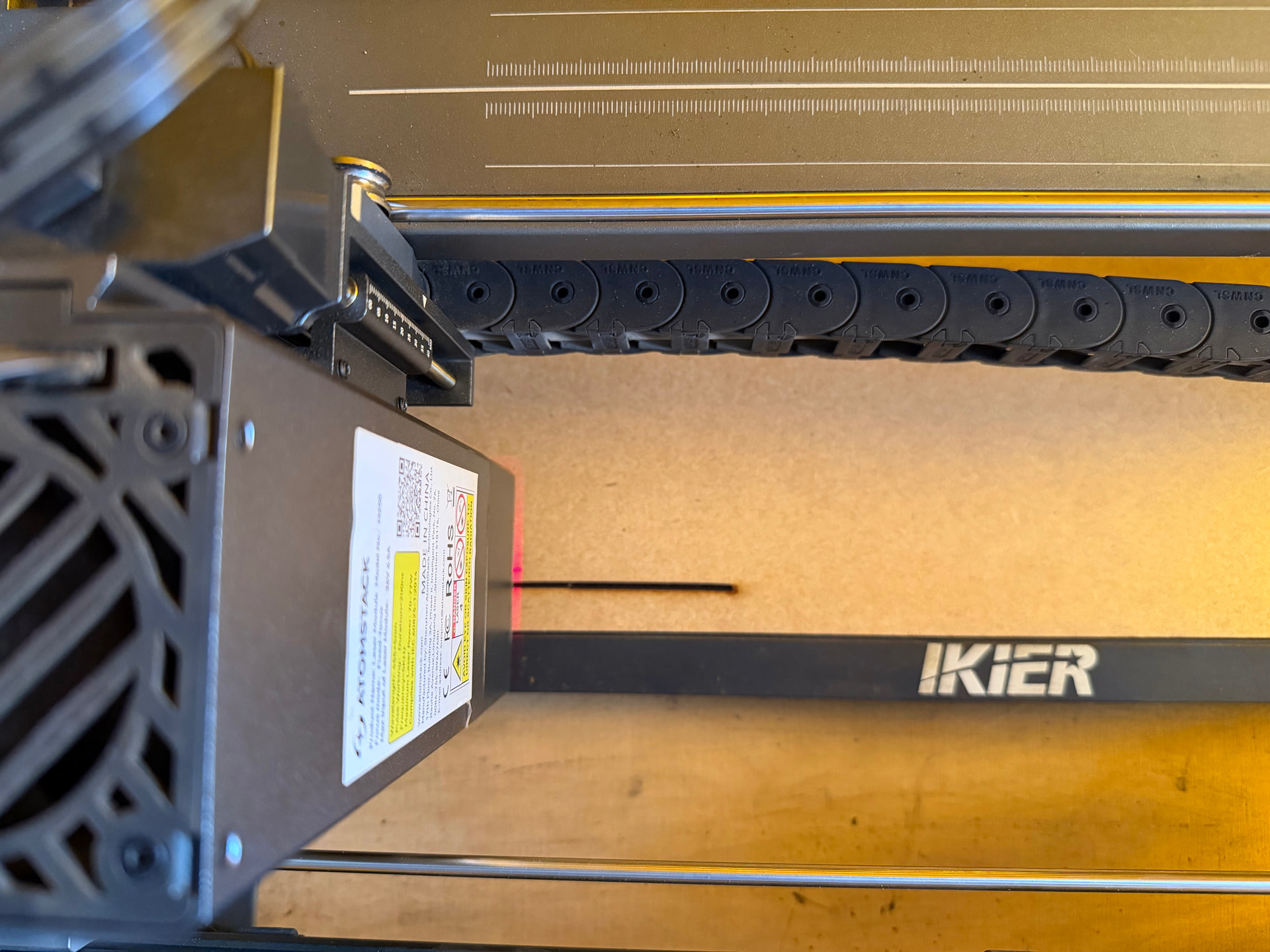

Ich komme nicht weiter mit meine Problem. Ich habe dazu zwei Fotos gemacht. Das erste Foto zeigt einen Test den ich mache. Ein einfaches Rechteck mit den Einstellungen Linie, 10 mm/s und 70 %.
und hier das Ergebnis:
Aktuell kämpfe ich mit zwei Problemen:
  • Die Linie ist viel zu breit für einen sauberen Schnitt. Die Weite beträgt ca. 2 - 3 mm. Der Laser ist in der Höhe richtig eingestellt, Z-Achse ist aktiviert und auch der Autofokus sollte funktionieren.
  • Das Rechteck sollte unten links bei 142/49 beginnen. Der Laser beginnt aber bei 0/0
Bis jetzt habe ich den Laser zurückgestellt, die Software neu installiert, den Laser frisch angeschlossen. Alle Werte kontrolliert.
Wer weiss Rat, respektive welche Werte ich verstellen muss?
Besten Dank für Eure Unterstützung.
Gruss Peter
There are two (?) possibilities for this wide cut, either your lens is broken or your focus just doesn’t fit.
Have you done a ramp test? or checked your optics?
Wie Bernd sagt, stimmt entweder der Fokus noch nicht oder deine Linse ist defekt.
Dieses Video erklärt, wie du einen “Ramp Test” durchführst, um die korrekte Höhe zu ermitteln.

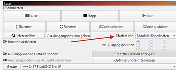

Das ist, weil im Laserfenster die “Starten Von” Option “Benutzerausgangsposition” eingestellt ist.
Wechsle das auf “Absolute Koordinaten”
