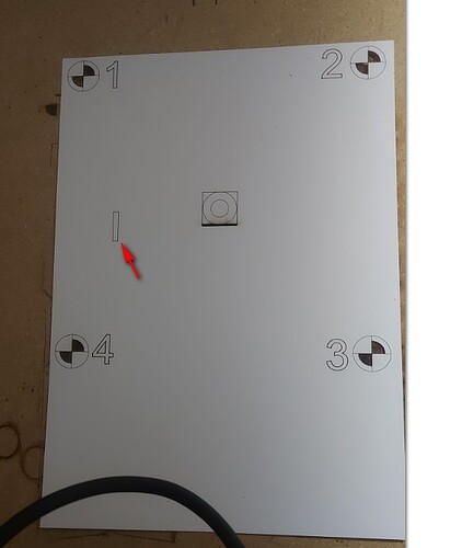

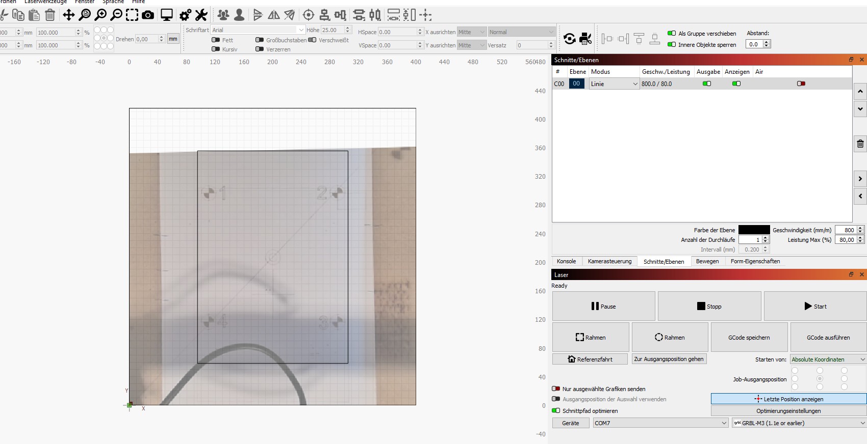

Dann Overlay aktualisiert und einen DIN A4 Testdruck gemacht.
Anbei ein Screenshot wie sich der Druck im Lightburn darstellt und dann wie er tatsächlich ausgedruckt wurde.
Er ist verschoben.
Außerdem noch ein Screeshot meiner Geräteeinstellung.

Gut zu wissen, dass es via USB funktioniert. Die Wireless Anbindung können wir danach anschauen.
Probiere bitte folgendes: Starte den Kalibrierungsassistenten erneut. Wenn du diesen Eintrag “Auflösung zurücksetzen” sehen kannst, wähle ihn aus und klicke auf weiter und Fertigstellen.
Teste dann nochmals die Genauigkeit der Platzierung.
Wenn dies noch nicht hilft, führe eine erneute Kameraausrichtung durch.
Mir fällt auf, dass du das GRBL-M3 Geräteprofil eingestellt hast. Hast du beim Hinzufügen vom Laser die .LBDEV Datei von der SD Karte importiert? Dies sollte eigentlich das Standard GRBL Profil verwenden.
Zu beachten ist, dass die Kameraeinstellungen jeweils zum Gerät gespeichert sind. Falls Du also ein neues Gerät erstellst mit der .LBDEV Datei muss die Kamera neu kalibriert und ausgerichtet werden.

nochmaliger Versuch ‘Kameraausrichtung kalibrieren’, ich kann keine Voreinstellungen finden. (siehe 2025-01-23_linsen kalibrierung ohne voreinstellung)
Weiterer Testdruck
Ansicht im Lightburn (siehe 2025-01-23_nach dem aus und einschalten test)
tatsächlicher Ausdruck (siehe 2025_01_23_tatsächlicher ausdruck)

Hast du nach dem Neustart nochmals die Linsenkalibrierung gemacht?
Das könnte der Grund sein, dass die Ausrichtung nicht mehr passt.
Führe eine erneute Kalibrierung aus und teste die Genauigkeit. - Ich empfehle übrigens, die neue Kalibrierungskarte mit den AprilTags zu verwenden.
Wenn es passt, exportiere die Kameraeinstellungen mit Rechts-Klick auf das “Kamerasteuerung” Fenster:
Starte LightBurn neu und mache einen erneuten Test, ohne vorher den Assistenten zu öffnen. Die Ausrichtung sollte immer noch passen.
Ansonsten kannst du die vorhin exportierten Einstellungen importieren.
