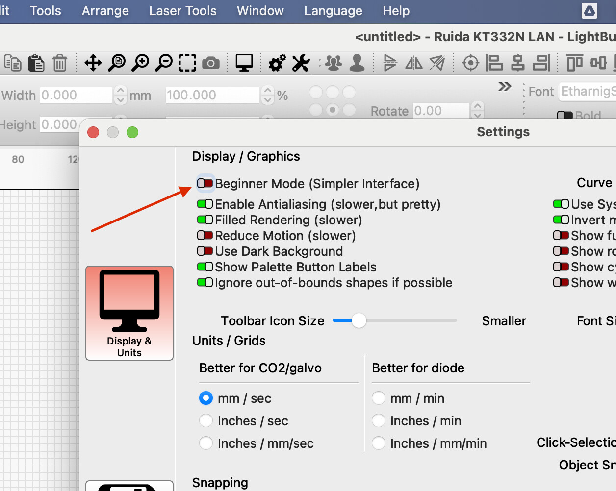

Ich benutze Lightburn erst seit kurzem und habe jetzt festgestellt das mir zum verschweißen von Objekten mehrere Icons fehlen .
Auch in der seitlichen Werzeugleiste ist nur ein Icon zum verschweißen von Objekten
Hab schon alles wieder gelöscht und neu installiert ohne erfolg .
Wie gibt es da Abhilfe?
Auch die Möglichkeit zu sagen wie der Laser eine z.B. Schrift füllt jeden Buchstaben einzeln oder alles gleichzeitig geht bei mir nicht
Warum kann das so sein ?
Über Ihre Hilfe wäre ich sehr dankbar.
MfG M. Renner
I think you have not “released” beginner mode and are therefore only shown half of the operating options.
If I may give you some advice, you should start with LightBurn’s quite nice manual, preferably in PDF format, it is the most up-to-date. If you are not good at English, you must use an online translator. Believe me, the effort is worth it. In addition, there are lots of good LightBurn videos, start with LightBurn’s own videos and supplement afterwards with videos from the many other resources.
One last thing, uninstalling LightBurn to reinstall the program does not really bring any improvement, the important information that is automatically created and saved remains in the computer (until you specifically delete it as well).
Jaaaaa super das war es vielen vielen dank
