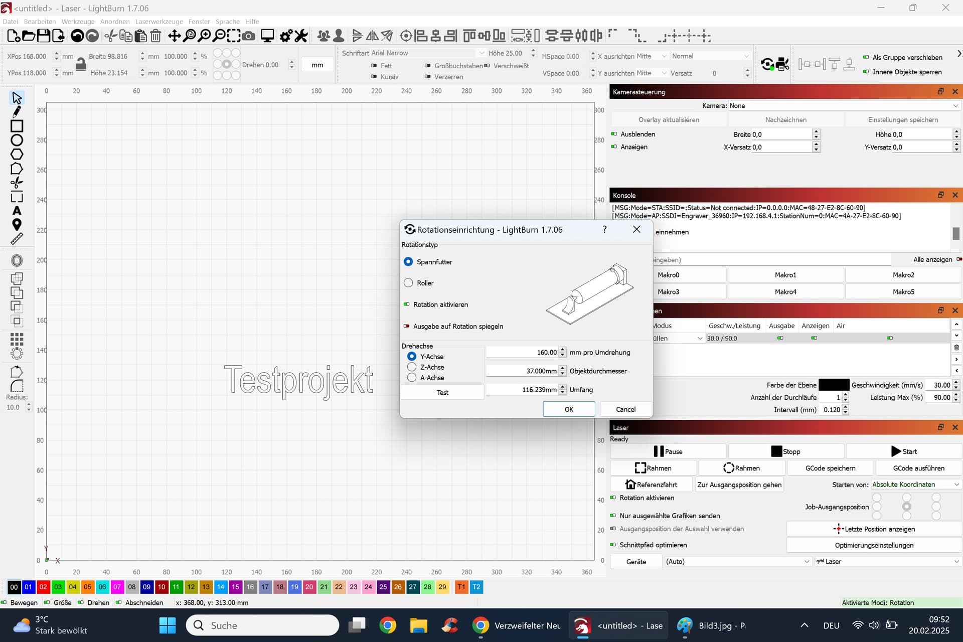

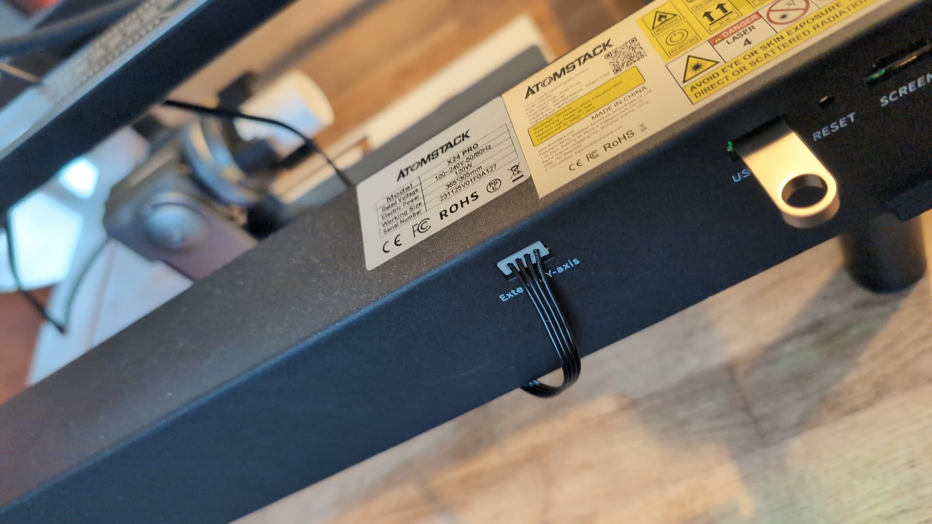

ich habe seit 1 Jahr einen Atomstack x24pro. Ich habe bisher immer nur Kleinigkeiten im Ramen meiner Möglichkeiten gelasert. Mit dem Maker R1 wollte ich nun andere Werke in angriff nehmen.
Seit ich den Rotary installiert habe, und den Schalter der Y Achse umlege, funktioniert nun gar nichts mehr. seit drei Tagen versuche ich den Fehler zu beheben. Ich bin aber absoluter Anfänger und versuche mir mühselig alles alleine anzueignen. Leider vergebens… Vielleicht kann mir hier jemand helfen!?
Vielen lieben dank im Voraus
Christina
ALARM:1
Harte Grenze ausgelöst. Die Maschinenposition geht wahrscheinlich durch plötzliches und sofortiges Anhalten verloren. Die Rückkehr zur Ausgangsposition wird dringend empfohlen.

To start off, did you turn off the rotary in the Rotary Setup window?
Hallo und danke für deine Antwort.
der Rotary war die ganze Zeit über aktiv.
Wie oder wo erfahre ich denn, welche Werte ich ändern muss??
Ich merke ich bin leicht überfordert und föllig hilflos :scream:
Kann man das ganze auf Werkseinstellung zurück setzen um von “neu anzufangen”?
Viele Grüße Christina

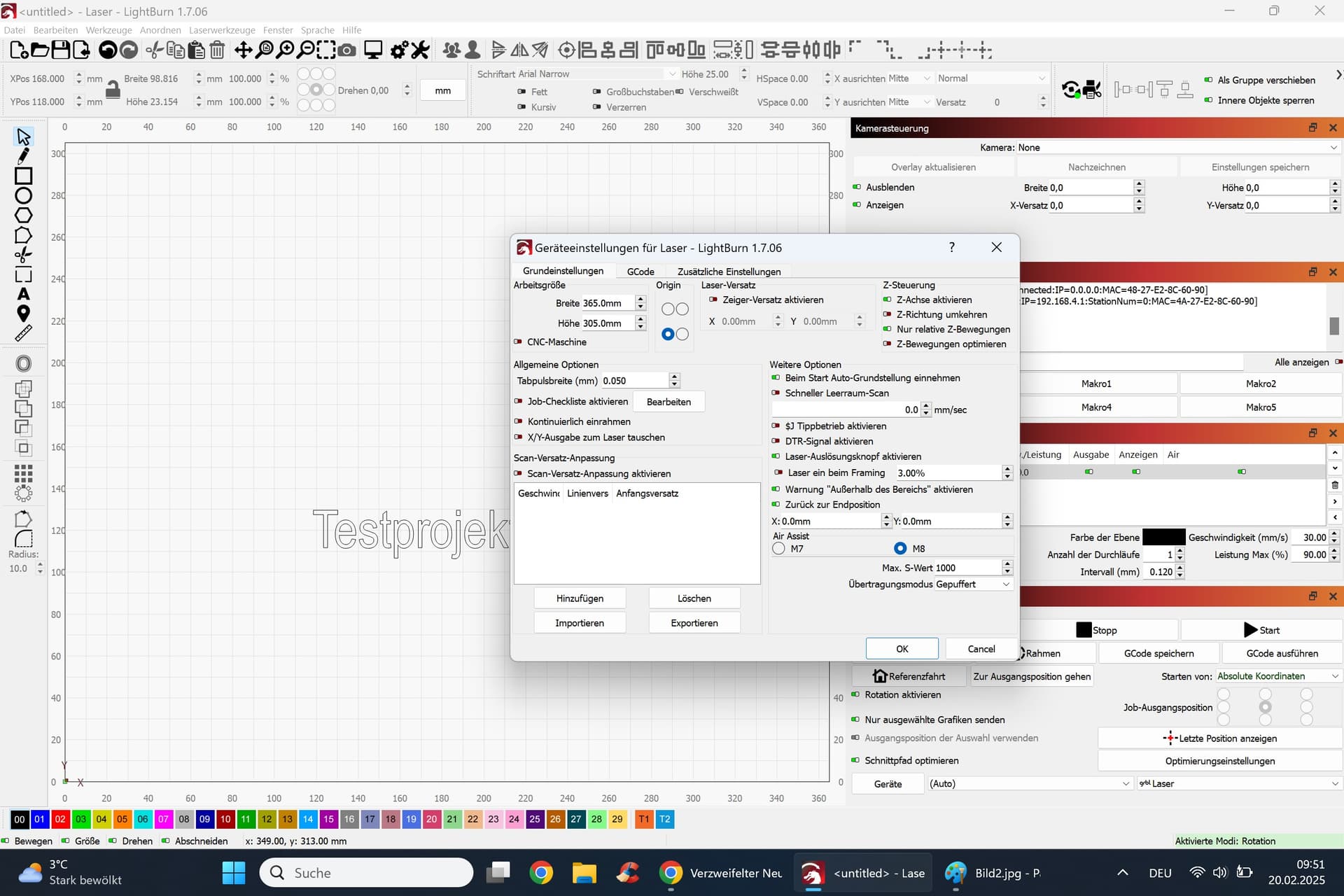

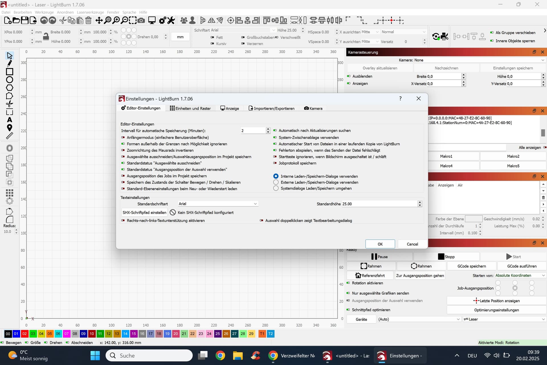

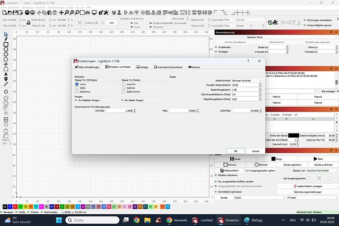

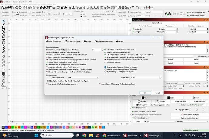

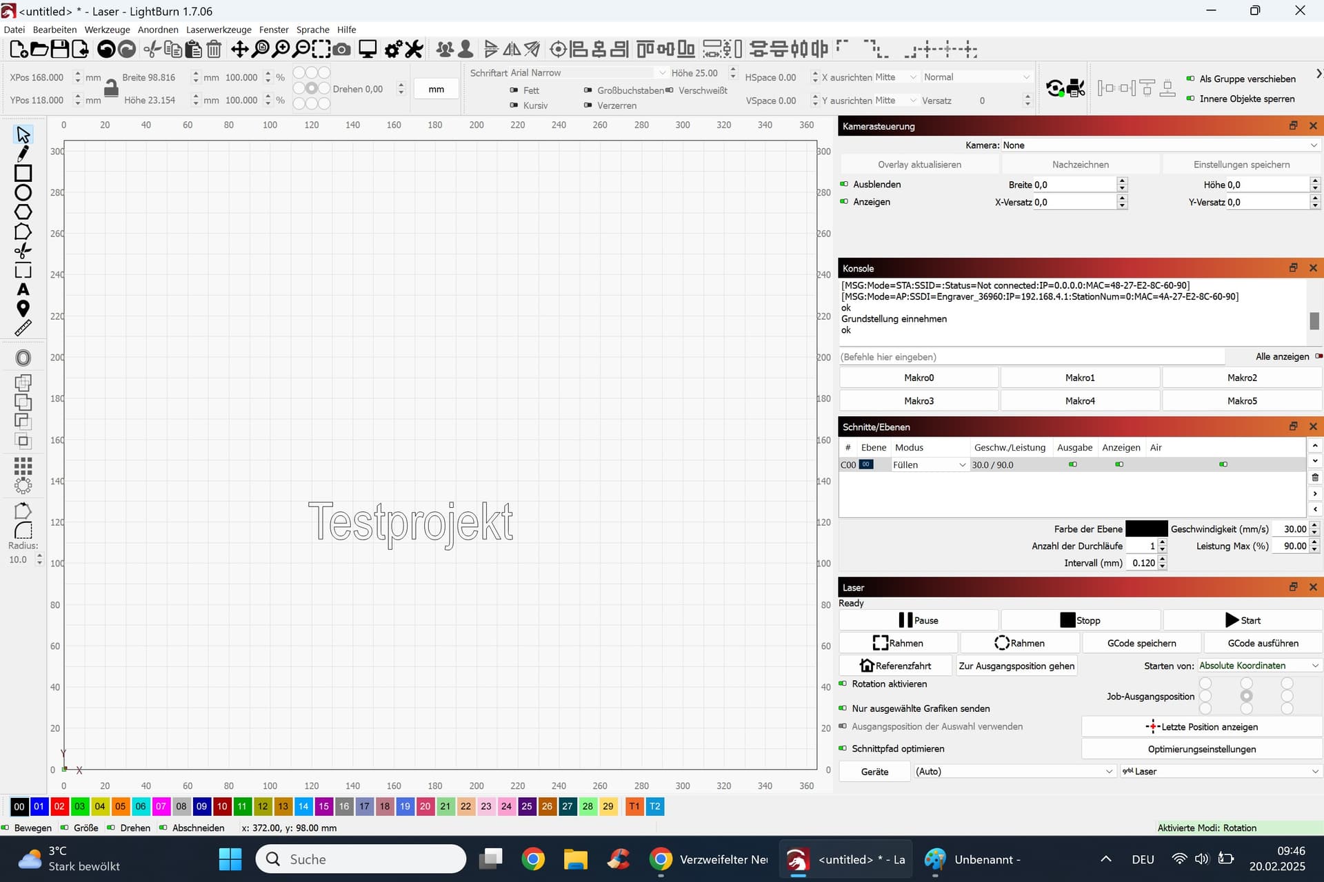

Don’t reset to factory. You may erase some important settings. Please post a screenshot (not a cell phone pic) of your entire Lightburn screen with your project loaded and the Cuts/Layers Panel and Laser Panel visible. Also post a screenshot of the Settings Window (Gears icon) with the Units and Grids tab visible and post a screenshot of the Device Settings Window (Wrench and Screwdriver icon). Also post a screenshot of your Rotary Setup window and a picture of the rotary set up in your laser. Finally, post a screenshot of the Move panel with Get Position clicked.
I realize I’m asking for a lot of screenshots, but rather than go back and forth asking for 1 at a time, I feel this will get your issue resolved faster.
Hallo und danke für die Zeit die sie sich für mich nehmen,
ich hoffe, dass ich alles beisammen habe was sie benötigen.
Posten Sie abschließend einen Screenshot des Verschiebe-Panels mit angeklickter Option „Position abrufen“.
Was meinen sie damit? Wenn ich das Verschiebe-Panel aktiviere, finde ich keine Option “Position abrufen”
Nochmal vielen Dank im vorraus
Christina
Let’s start over. We need to get flat operations working properly again before solving the rotary issue. Remove the USB Stick. Unless you are using that method to transfer gcode files to the machine, it is unnecessary and I have seen it cause problems. You are connected directly to Lightburn are you not?
Turn off the laser then disconnect the rotary from the machine and reconnect the Y axis or change the switch back to flat engraving, whichever is the case on your machine. In Lightburn, turn off the rotary and disable auto home on startup. Restart the laser. Open the Move panel, Window Menu> Move. In the center there are arrows and a home button, click the home button. The head should move to the left front corner and complete the homing process. If it goes the wrong direction, or starts to grind hit the emergency stop switch. If it homes properly, click the get position button in the move window and verify it is X=0 Y=0 then try running a small job on cardboard to verify proper operation.
Report your findings. Once we get it working properly again in flat mode we can then address getting the rotary working.
Hallo,
es hat geklappt!
Im Flachmodus läuft er wieder einwandfrei.
:+1:
Ich habe nochmal versucht den Rotary anzuschließen und habe folgende Fehlermeldung bekommen
ok
Aktualisierung der Rotationseinstellung erfolgreich
Stream wird gestartet
Layer C00
[MSG:right offset:0]
Job angehalten
Stream fertiggestellt in 0:02
ok

Da am Rotary kein endschalter ist kann er nicht Home fahren (Referenzfahrt)
Starten von sollte dann auch besser nicht “Absolute Koordinaten” sein. Da gibt es so was Jetztige Position oder Current position auf English
What @Enno said is correct. There is no limit switch on the rotary, so you cannot use the Homing feature with it connnected. That’s why you received that error message.
