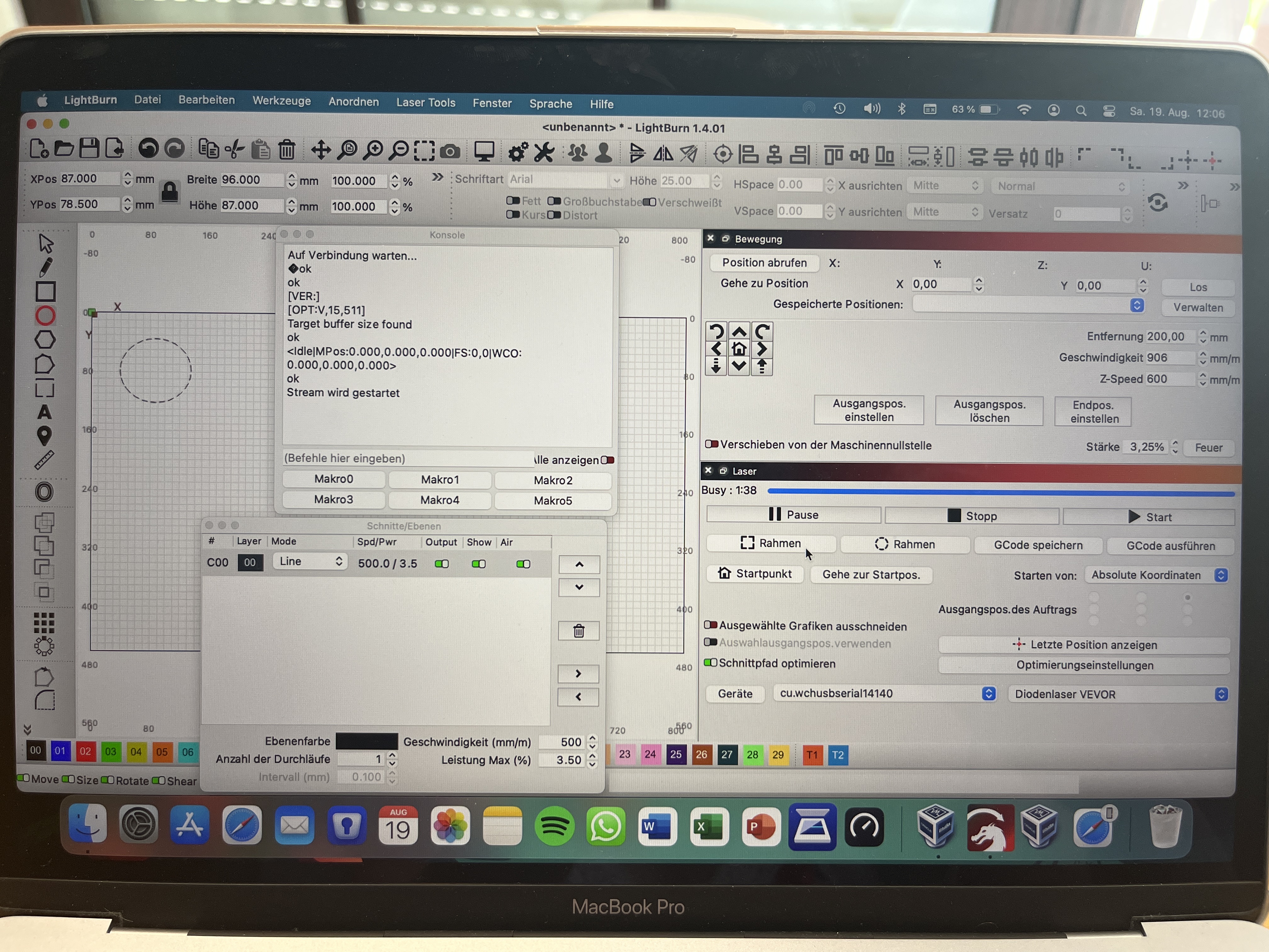

Moin, ich bin noch komplett neu auf dem Laser Gebiet und würde mich sehr über Hilfe freuen. Ich habe mir jetzt einen 6W Diodenlaser von Vevor zugelegt.
Das zusammenbauen ging relativ einfach, dann wollte ich über mein MacBook mit dem Programm starten. Ich habe mir dazu die neueste Test Version von Lightburn runtergeladen. Lightburn konnte meinen Laser nicht automatisch finden also habe ich ihn manuell hinzugefügt. Das klappt auch soweit alles, in Lightburn steht er auch auf ready. Über den Feuer Knopf in Lightburn kann ich auch den Laser abfeuern. Doch sobald ich eine Form anwähle und start drücke oder ihn irgendwie anders bewegen möchte, steht dort nur noch busy und er bewegt sich nicht. Die Motoren haben sich bis jetzt noch kein Mal bewegt. Abbrechen kann ich dann auch nicht. In dem Textfeld steht durchgehen Stream wird gestartet Layer C00. Mehr nicht, aber es passiert nichts. Richtig angeschlossen habe ich eigentlich alles, habe es auch schon geprüft.
Muss ich noch irgendwo bei Lightburn etwas einstellen oder so? Wenn der Laser auf ready steht und eine Verbindung hat müsste der Treiber doch auch passen oder nicht?

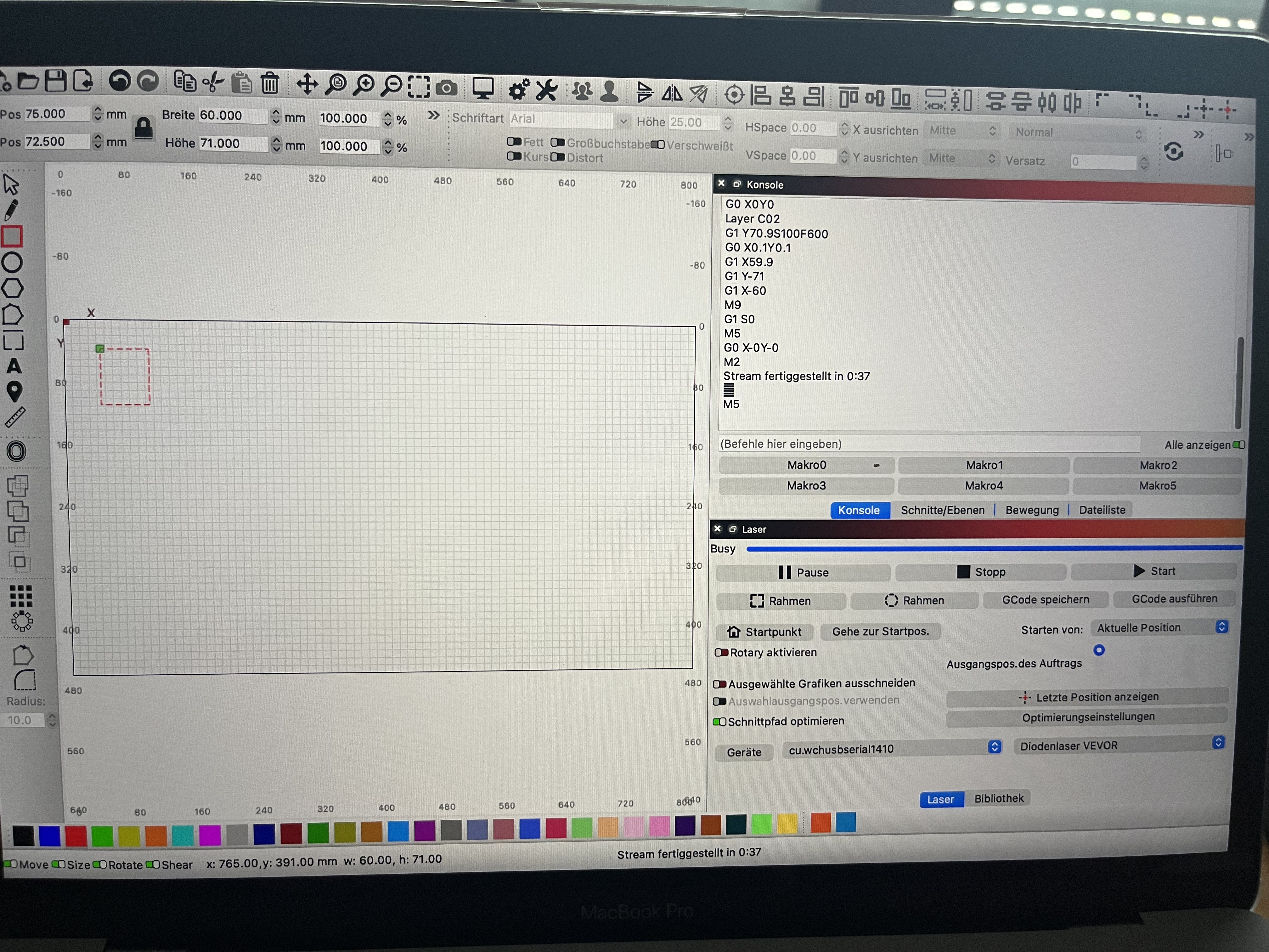

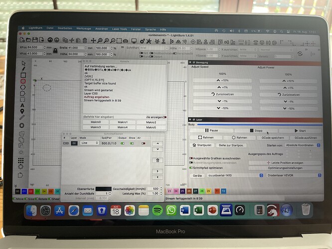

Lasergrbl hab ich geschlossen. Mittlerweile habe ich schon rausgefunden das meine Verbindung zum Laser funktioniert, da der Feuer Button funktioniert. Und wenn ich im Kommando Fenster einen bewegungs befehl über Gcode eingebe funktioniert dieser auch und der Laser bewegt sich.Aber sobald ich versuche den Laser mit dem move Befehl durch die Pfeile oder durch ein Projekt starte, passiert nichts ( die 20mm hab ich eingestellt) und wenn ich stoppe bleibt der Laser auf busy. Ich kann dann nichts mehr starten. Obwohl die Verbindung da ist.
Auf dem bild sieht man was er mir anzeigt, obwohl er sich nicht bewegt nachdem ich das Projekt gestartet habe.
I closed Lasergrbl. In the meantime I have already found out that my connection to the laser works because the fire button works. And if I enter a movement command via Gcode in the command window, it also works and the laser moves. But as soon as I try to start the laser with the move command using the arrows or a project, nothing happens (I set the 20mm) and when I stop, the laser stays on busy. Then I can’t start anything anymore. Although the connection is there.
In the picture you can see what he shows me, although he doesn’t move after I started the project.
Please request the System Information report and the Machine Settings from the Engraver as a next step. In the Console window where you entered the GCode command please type the following:
$i
pressing enter after each one.
Please scroll back in the Console window and Select the text of the reports Copy them, and Paste them into a reply here.
This will be easiest to review.
A setting that may affect communication in the way you’re describing is the DTR Setting in Device Settings. Click Edit, Device settings and change the setting on the Switch. The need for the DTR setting is not known until it is tested and it may not be the cause of the communication concerns here.
