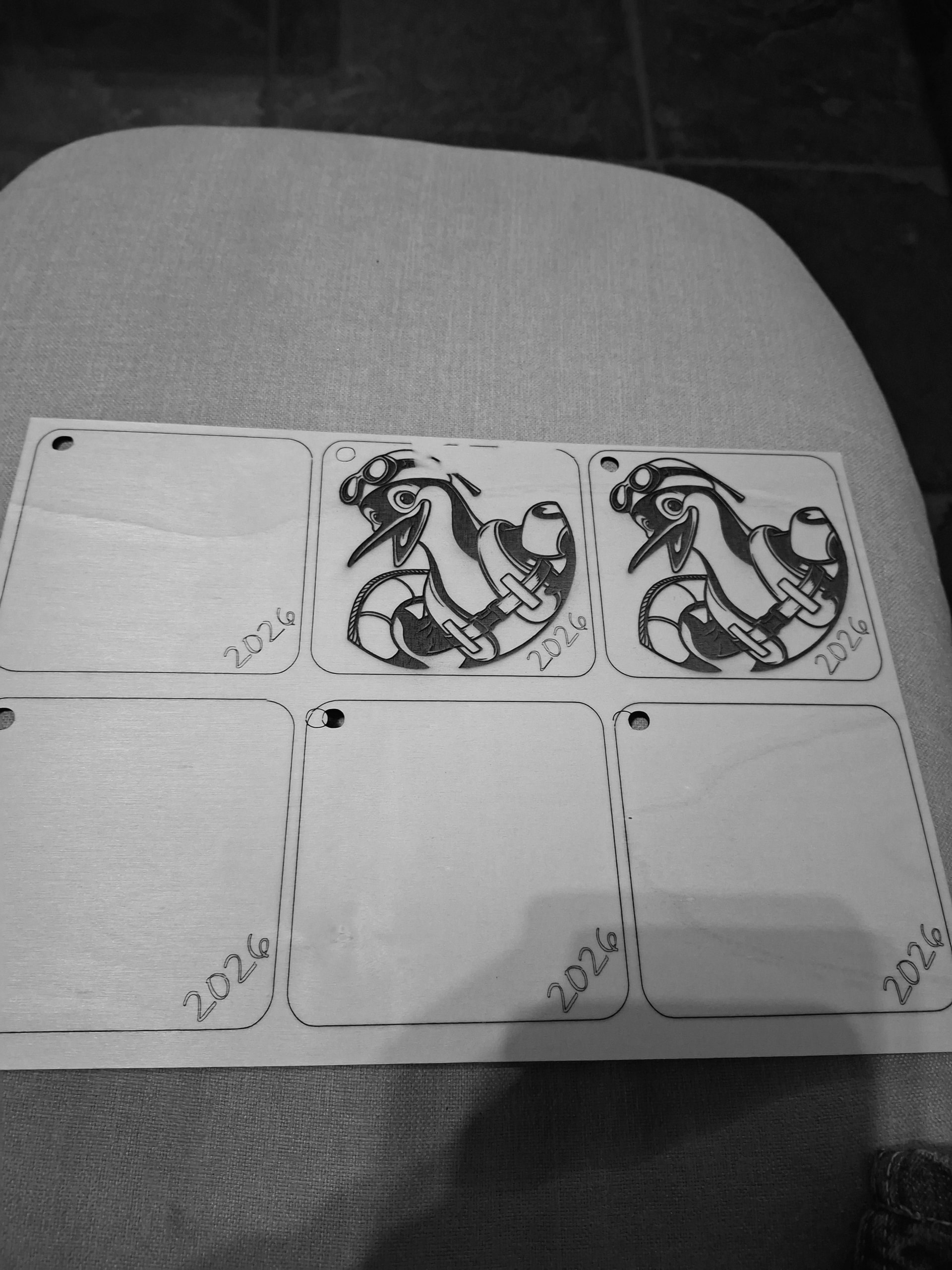

Wordt gestopt met laseren (2 van de 6)
er worden maar 2van de 6
afbeeldingen met tekst en cirkel vierkant gelaserd met Lightburn.
Dan krijg ik de melding “geen vormen binnen werkgebied ingesteld lightburn”
alles is geselecteerd maar na 2 stopt het laseren.
Wat te doen

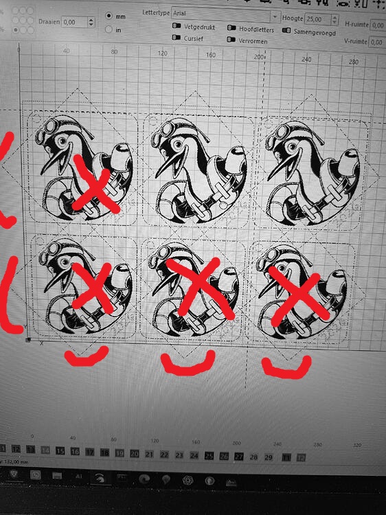

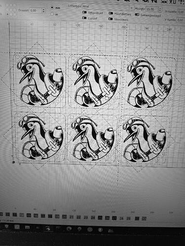

Could you show us a screenshot of your LightBurn workspace? That error generally means that you have part of your design off the workspace that your laser can physically access.
en resultaat is
I think I see your problem and why only 2 were output to the laser…
