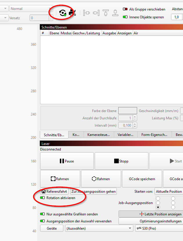

Ich betreibe sein 1,5 Jahren einen Falcon 2 (40 Watt Laser) mit dem Lightburn Programm.
Meoin Problem…
Ich hatte mal versucht ein zwei Dosen zu Lasern…Nach dem ich die Rotationswalze wieder umgebaut habe um wieder normal zu lasern und zu schneiden, fährt die y Achse nicht mehr auf den gezeichneten Wert.
Bei einem Kästchen von 100 x 100 mm lasert der Falcon 100 x 75 mm (x/Y)
kann mir jemand helden den Fehler zu beheben?
PS:
Wo bekomme ich die $Einstellungen her und wer kann mir diese erklären?
Vermutlich ist die Walze noch aktiviert. Stelle sicher, dass der Assistent aus ist.
Die Firmware-Einstellungen findest du auch per Menü unter den “Maschineneinstellungen”.
