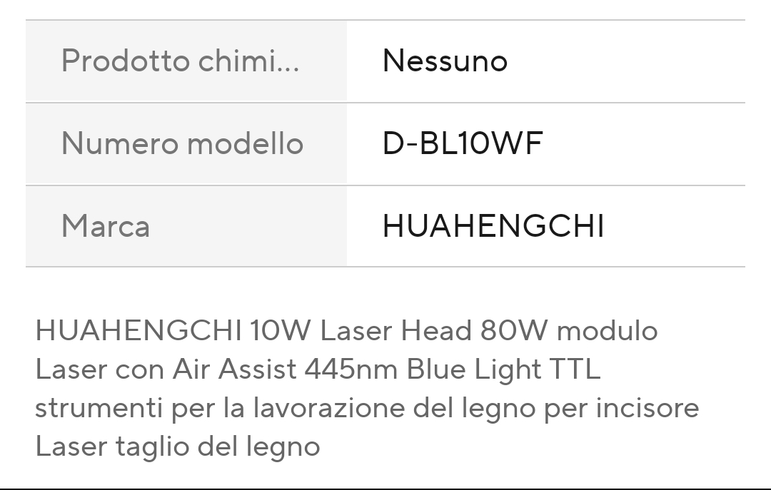

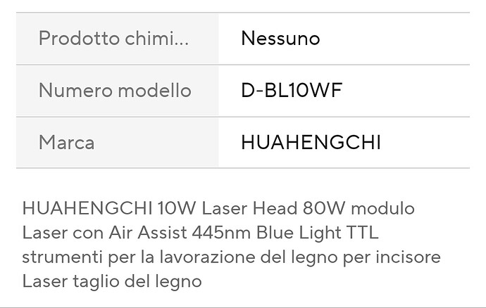

La scheda di controllo è una Mks dlc32 v2. 1,aggiornata con V2.3, alimentatore a 24v. IL Laser è un 10w, ho messo gli screen del laser e del firmware. La versione di Light burn è l ultima.
