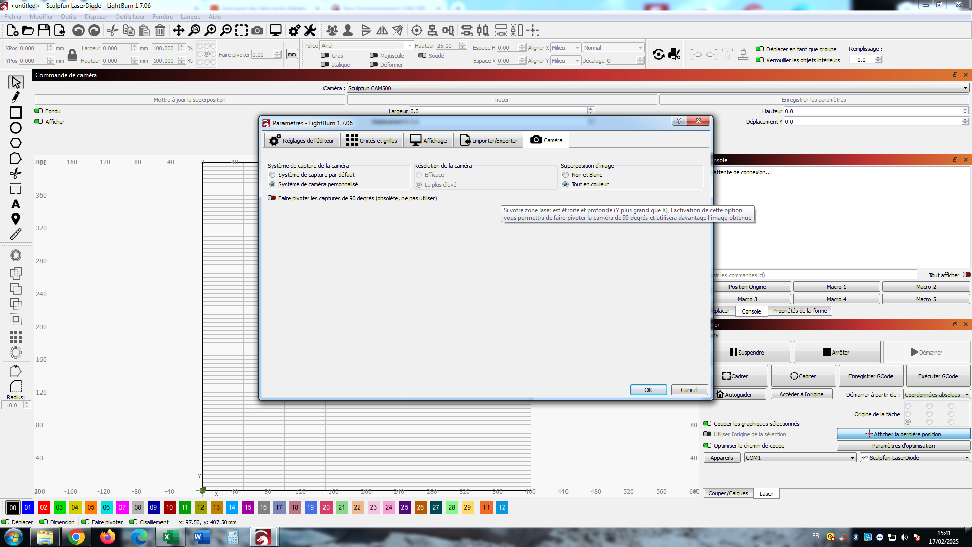

Bonjour, ma cam 500 ne fonctionne pas dans lightburn. Elle a une résolution max de 2592 X 1944 mais elle est étalonnée a 3264 x 2448 .Je pense que cet état en est la cause. Comment faire pour changer cette résolution?
Merci pour les aides et conseils que vous pourrez m’apporter.
Hello, my cam 500 does not work in lightburn. It has a max resolution of 2592 X 1944 but it is calibrated to 3264 x 2448. I think this state is the cause. How can I change this resolution?
Thank you for any help and advice you can give me.

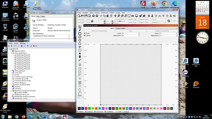

Et ma cam500 est toujours grisée ?

Voyez ici “Paramètres de la caméra” est grisé ! Je ne peux rien faire.
A noter que cette CAM 500 fonctionnait bien dans LightBurn . Les problèmes sont apparus aprés la version 1.7.

I’d try to choose “default capture system” instead of the other one.
J’ai essayé toutes les configurations ! Sans résultat…

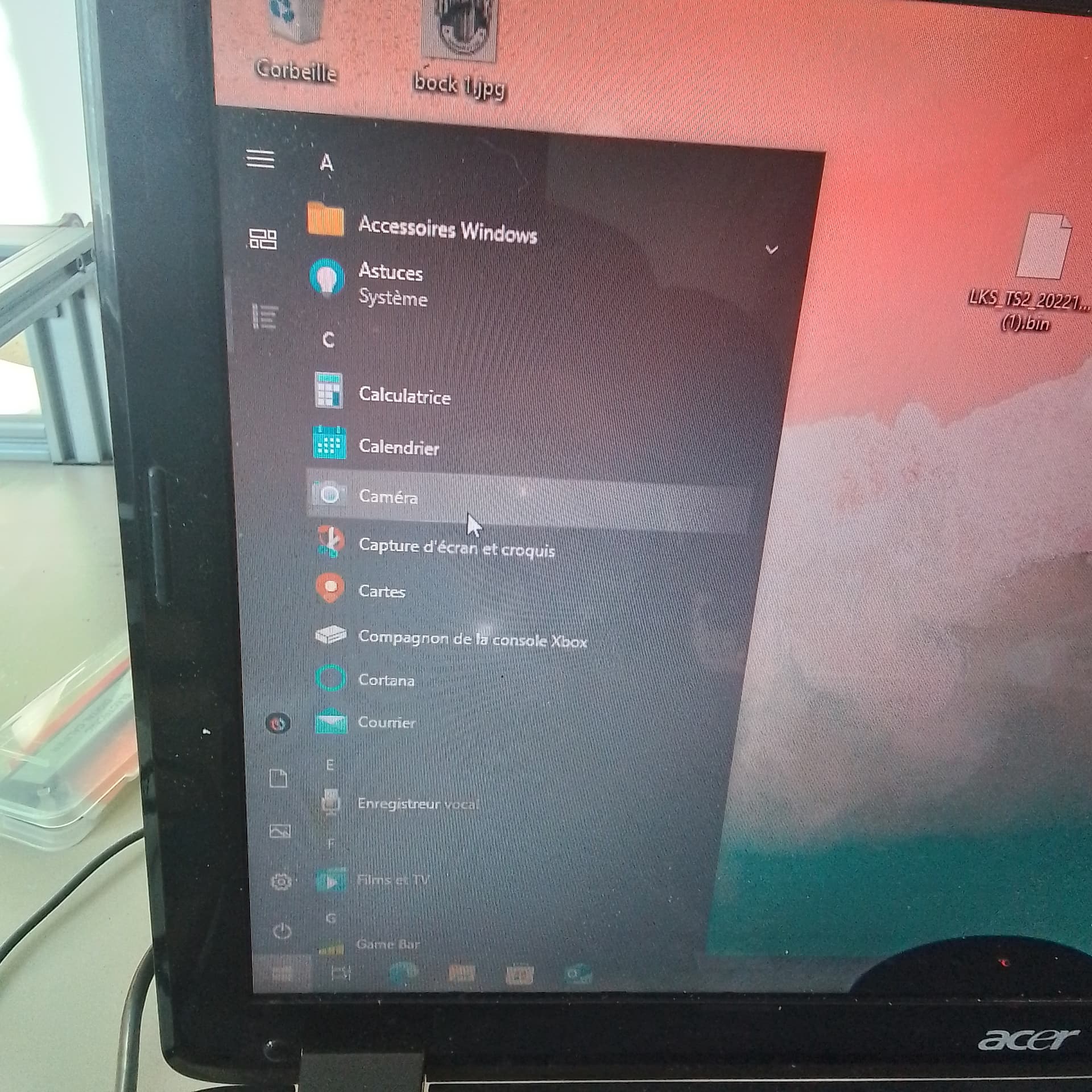

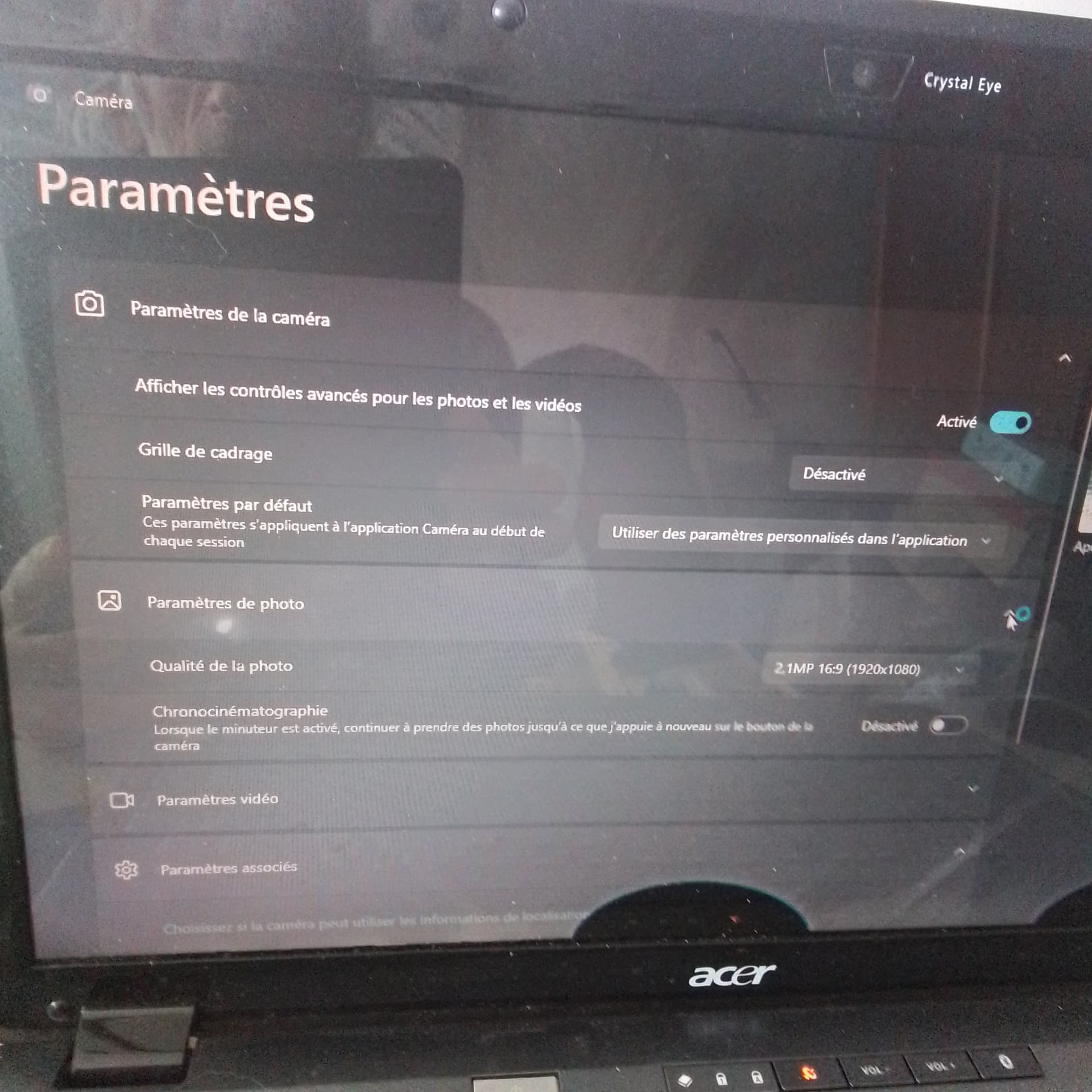

Tu peut regler la résolution dans windows menu demarer puis camera,active options pro et là tu peut chosir la résolution, activer ou pas l’autofocus etc.
Tu laisse la fenetre ouverte en arriere plan,puis go lightburn et choisis ta caméra.

Je suis avec Windows 7 Intégrale et la caméra USB est reconnue automatiquement. Elle est d’ailleurs dans le gestionnaire de périphérique et est déclarée fonctionnelle.
Le reste doit être géré par le logiciel LightBurn !
As tu essayer de laisser la fenêtre windows camera ouverte en arriere plan?
Avec Win 7 je n’ai pas caméra dans “rechercher programmes et fichiers”
Tu vois sur cette capture d’écran que tout est ok au niveau de la cam dans le gestionnaire de périphériques, mais sur mon écran de travail ma cam est toujours grisée et ne répond pas !

Menu démarrer,là ou tu as tout tes progra cherche caméra.
Menu demarer

Les paramètres qui permettent de regler la résolution et d’activer ou pas l’autofocus,balance des blancs etc

Ma cam est présente dans le gestionnaire de périphériques et est déclarée opérationnelle.

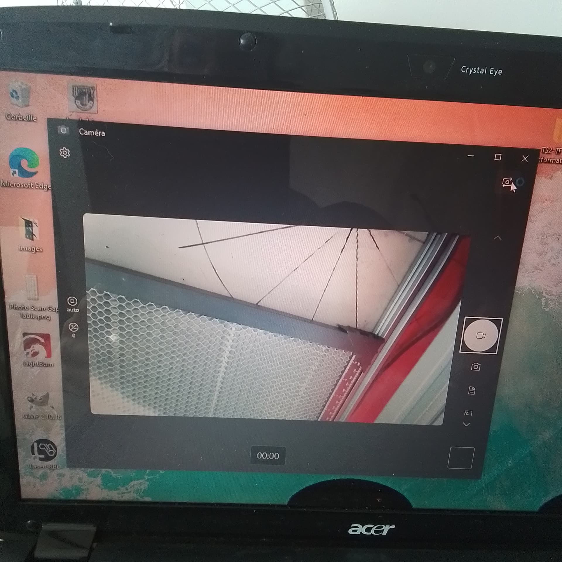

Effectivement elle fonctionne avec une autre appli vidéo !!

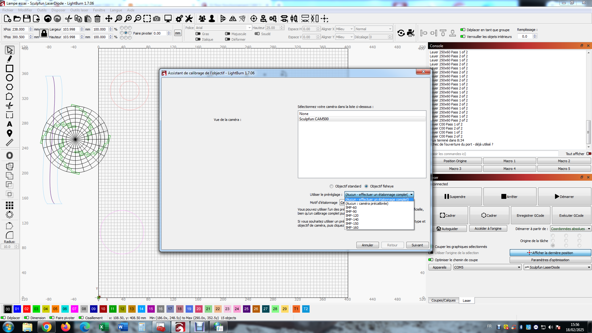

Please try Melvin’s suggestion above to reset the resolution.
  • Go to “Laser Tools > Calibrate Camera Lens”
  • If you see this option, select it, click on Next and Finish:
If this does not help, you will need to do a full calibration and a Camera Alignment.
Je n’i pas la ligne “reset résolution”
