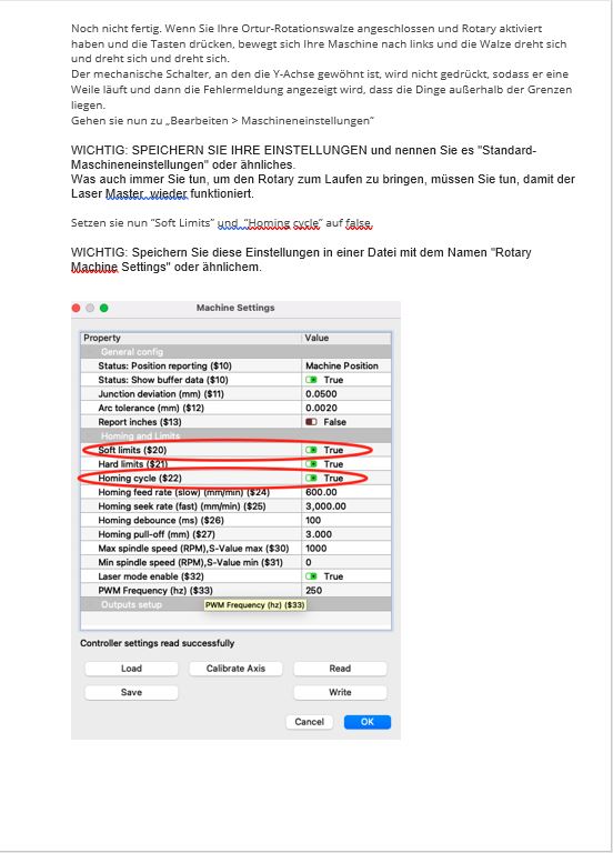

Hab gestern meinen Ortur Rotary Roller bekommen, zusammengebaut.
Und wollte ihn heute in Betrieb nehmen. Benötige bitte hilfe mit den Einstellungen in Lightburn 0.9.22!
Drehfreigabe im Hauptfenster anzeigen
Auto-Home beim Hochfahren deaktiviert
Soft Limits aus
Home cycle aus
Starten von Absolute Koordinaten, Herkunft des Benutzer, oder Aktuelle Position???
Und nu die Einstellungen bei Rotation einrichten!
Rollendurchmesser ist noch klar
Objektdurchmesser auch noch
Mm pro Umdrehungen?
Kann man das alles dann Speicher oder muss man immer alles wieder umstellen? Wenn ich wieder ohne Rotary arbeite will?
Danke für eure Hilfe!
Hallo
Hier ist eine Anleitung in Deutsch.
Funktioniert normalerweise einwandfrei.
Der Rollendurchmesser ist beim ORTUR Roller 20mm, Objektdurchmesser ist wohl selbsterklärend,
mm pro Umdrehung ergibt sich durch die Einstellungen.![Anleitung Blatt 1|360x499]
