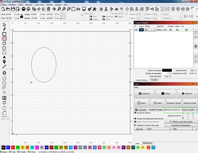

Bonjour,
J’ai fait deux gravures sans aucun problème. J 'ai voulu faire de la découpe, mis en place air assit.
Depuis mon point zéro est passé en dessous de la ligne des 400X400 mm qui est le maximum de mon cadre.
De ce fait, j’ai la tête du laser qui bute contre la parois du cadre métallique.
Impossible de lui faire changer le point zéro pour qu’il entre dans le cadre.
J’ai désinstaller le logiciel, pour avoir une configuration d’origine
Mais mon problème n’est pas résolu, le petit carré vert en bas à gauche, reste toujours en dessous de la limite
et ma tête de laser bute toujours contre le cadre métallique.
Ma question : comment remettre le point zéro d’origine.
J’ai une ortur master 3.
Merci de votre aide, je suis en période d’essais et j’aimerais acheter un logiciel qui fonctionne.
Cordialement

ORTUR peut avoir ses bizarreries.
Mais avez-vous confirmé que dans le dessin il n’y a rien (pas de forme) pour impliquer que le point vert est si bas ?
Si vous le pouvez, partagez le fichier et publiez-le ici pour examen.

J’ai changé d’ordinateur et fait une nouvelle inscription et le problème reste le même. Je pense qu’il y a un bug dans la version 1.4.00 Ortur suit les ordres qu’on lui donnent. Merci pour la réponse.

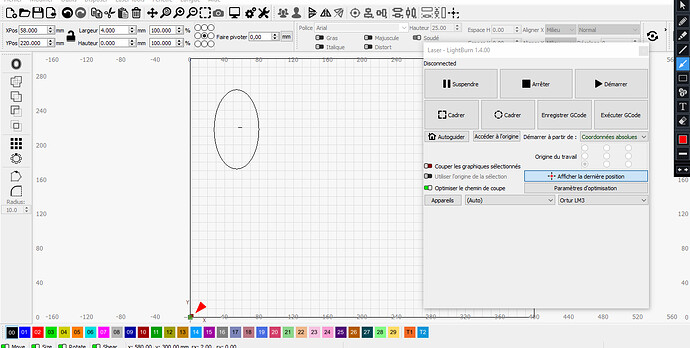

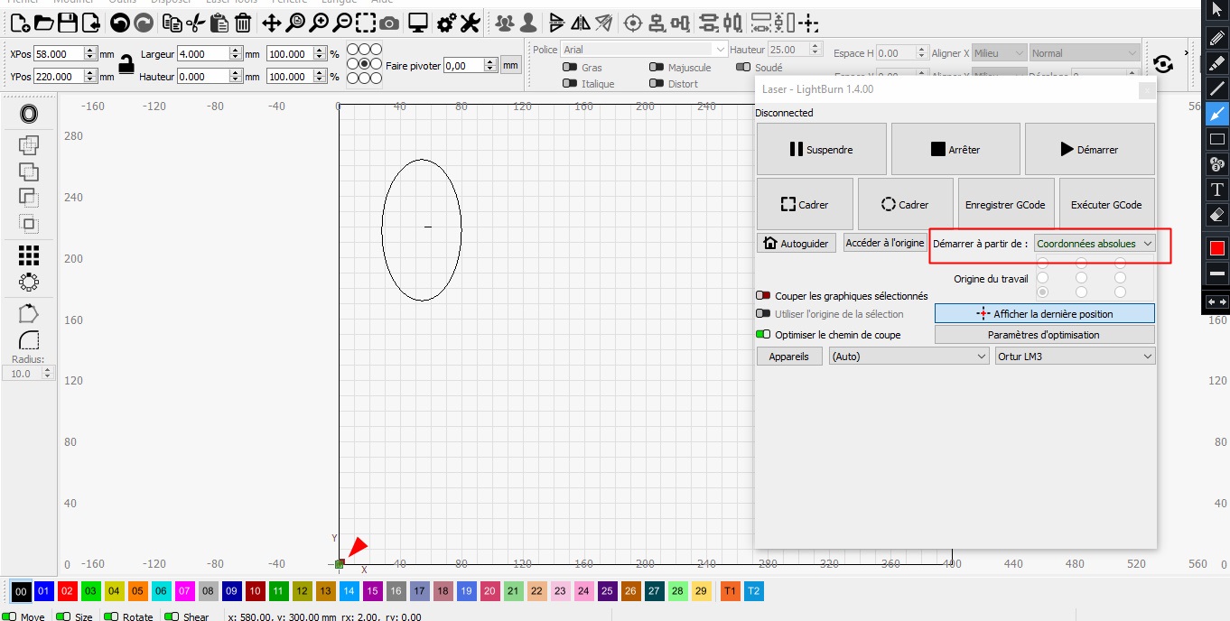

D’après ce que je vois, il a sélectionné “coordonnées absolues” dans “démarrer à partir de”
From what I see it selected “absolute coordinates” in “start from”
Passez à toute autre option.
Go to any other option.
Bonjour,
Je suis passé aux autres options et cela ne fonctionne pas.
J’espère que la hotline me donnera une solution. Je pense que c 'est un bug du 1.4.00

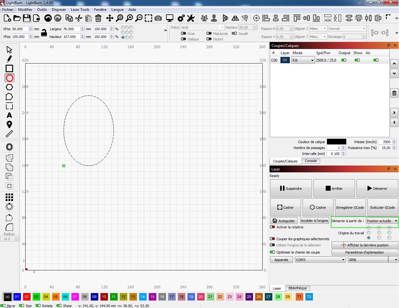

Bug ne devrait pas être parce que j’utilise aussi la version 1.4.00.
Demandez également l’aide d’ORTUR. Du peu de connaissances que j’ai acquises, je me suis déjà rendu compte qu’ORTUR (entre autres marques) a parfois “ses bizarreries”. :thinking:

Ortur had some older firmware versions that would accumulate offsets and they had to be reset. This unwanted behavior has been eliminated by updating firmware.
With your Ortur laser connected and LightBurn running, Please type the following in the Console window in LightBurn:
$i
then Press Enter.
Please select and copy this information from the Console window and paste it into a reply here. It will show us the precise model name of your Ortur LM2 is and which Firmware version is running.
