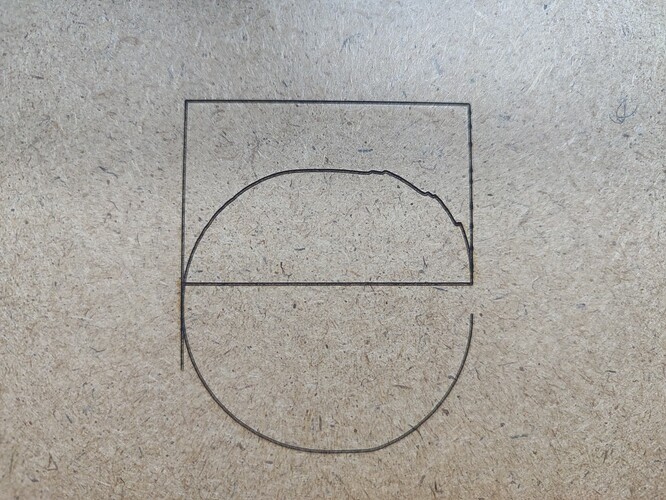

Je viens ici parce que je n’ai plus de solutions et ne sait plus quoi changer pour essayer de résoudre mon problème.
J’ai une Ortur Laser Master 2 Pro, et pour une raison ou une autre elle me fait soit des “sauts” lors du gravage soit ne monte pas toute seul automatiquement à partir d’un certain points sur l’axe y (ou alors le fait mais fait n’importe quoi lors de la gravure) comme si il y avait un truc qui bloquait ou la gênait. Je pense que j’ai le même problème sur l’axe x parce que ça me fait aussi des sauts.
J’ai essayé de serrer et de desserrer les vis qui gère les belts de l’axe x et de l’axe y mais rien à faire j’ai toujours le même problème.
Je vous joins différents tests que j’ai pu faire.

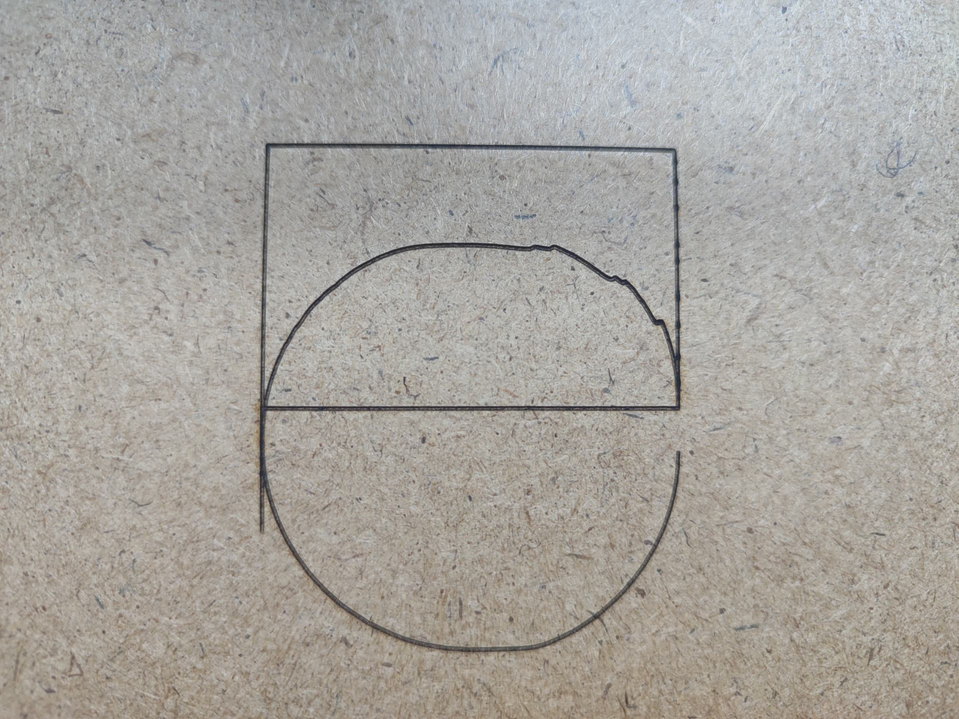

L’image avec un carré et un cercle était censé être : Un carré parfait avec à l’intérieur un cercle parfait. Il y a déjà rien qu’ici un problème, il m’a fait des traits pas droits, on peut apercevoir les “sauts” sur le cercle et encore là c’est plutôt léger.

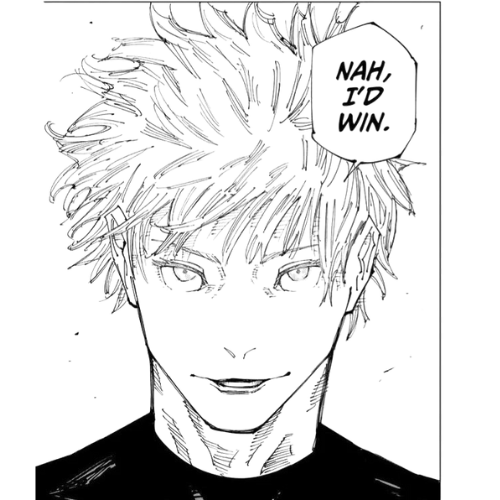

Voici ce que devait donner le test suivant (j’ai essayé de prendre quelque chose d’un peu plus complexe et qui contenait des formes différents et un jeune que j’ai en atelier m’a proposé ça)

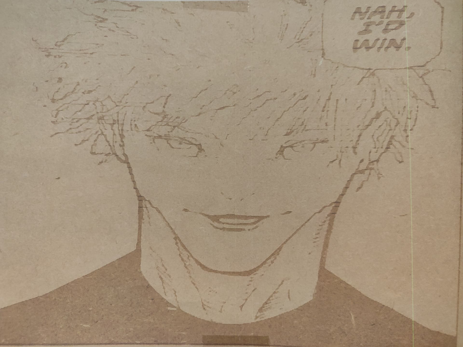

Voici le résultat :
On peut voir que le début du bas du cou et le haut du torse se passe sans problème et puis ensuite au niveau du début de la machoire je ne sais pas ce qui se passe des sortes de “sauts” apparaissent et modifie la largeur et la longueur et fait que le rendu est étiré et écrasé sur lui même.
