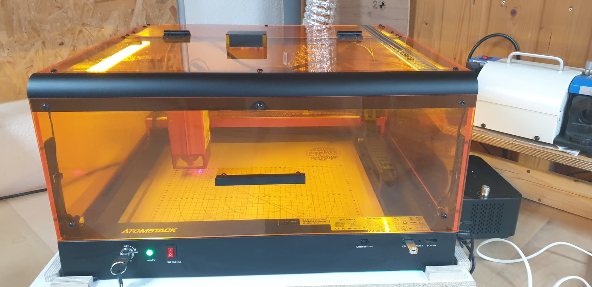

Hallo zusammen,
ich habe einen Atomstack A48 mit fest verbauter Kamera im Deckel. Dieser Deckel als auch die Kamera sind stabil montiert und wackeln nicht. Ich verwende die neueste Lightburn Version auf einem Mac.
Für die Kalibrierung habe ich den max. Arbeitsbereich 360x280 auf ein Stück MDF gelasert. Bei der Kalibrierung der Linse habe ich den Ausdruck gem. den Anweisungen exakt an diese Ränder geschoben.Dannach die Kamera an den 4 gelaserten Kreisen kalibriert. Soweit so gut.
Der erste Versuch nach der Kalibrierung war perfekt. Ich musste nichts anpassen.
Aber wenn ich 2-3 Objekte gelasert habe ist die Kalibrierung dahin und ich habe einen Versatz. Dieser ist nicht reproduzierbar. An dem Aufbau hat sich absolut nichts verändert und auch die Dicke der Objekte war gleich.
  • Laser steht auf absolute Koordinaten
  • Ich home jedes Objekt und stelle den Autofocus ein
  • RedCross Versatz ist deaktiviert
  • Kamera ist fest
  • Deckel wackelt nicht
  • Objekte werden immer mittig platziert und sind gleich groß
  • Geschwindigkeit war auf 6000mm/min
  • Das gelaserte Bild war nicht verzerrt oder unscharf.
  • Achsen habe ich geprüft → Maße stimmen exakt in x und y
Ich hab das Ding jetzt bestimmt schon 10mal neu kalibriert und es passiert immer das Gleiche nach wenigen Laser versuchen.
Es gibt einen Versatz. In y-Richtung ist dieser oft etwas höher als in x-Richtung.
Hat jemand noch eine Idee?

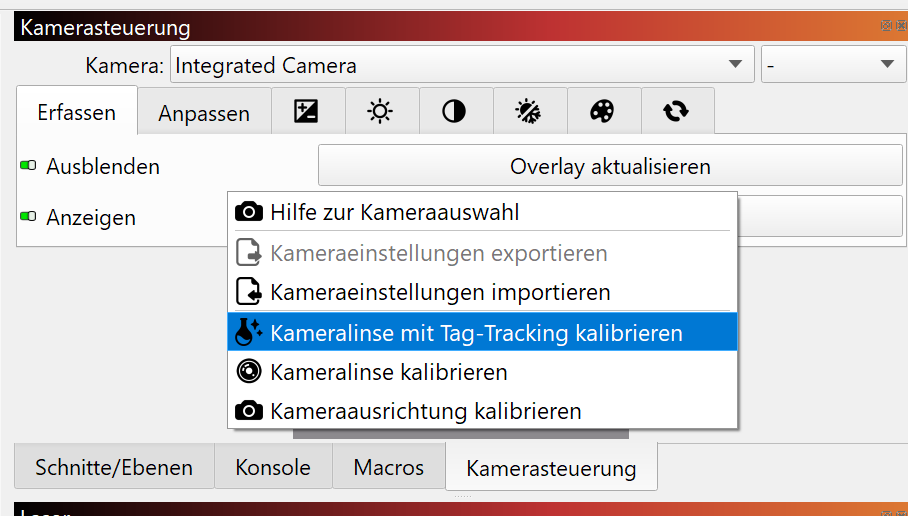

According to your detailed description of the problem, it seems that you are doing everything correctly with your camera. Therefore, I think you should contact your seller/manufacturer.
Versuche mal direkt nach der Kalibrierung die Settings zu speichern (Rechtsklick->Kalibrierung speichern) und wenn du dann wieder eine Verschiebung hast, lade die Einstellungen neu rein und probiere noch mal. Daran könnte man erkennen, ob sich die Einstellungen verstellen oder etwas mit der Mechanik nicht passt.
Try saving the settings immediately after calibration (right-click → save calibration). If you notice a shift again, reload the settings and try again. This might reveal whether the settings have shifted or whether there’s something wrong with the mechanics.

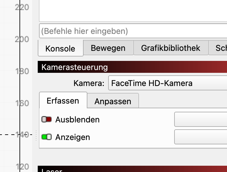

Hallo, also Rechtsklick->Kalibrierung speichern habe ich auf dem Mac Version 2.02 nicht gefunden. Ich bin stattdessen auf Datei->Präferenzen exportieren-> gegangen. Ich hoffe mal das dies dasselbe ist.
Hello, I couldn’t find the right-click->Save Calibration option on Mac version 2.02. Instead, I went to File->Export Preferences->. I hope this is the same thing.

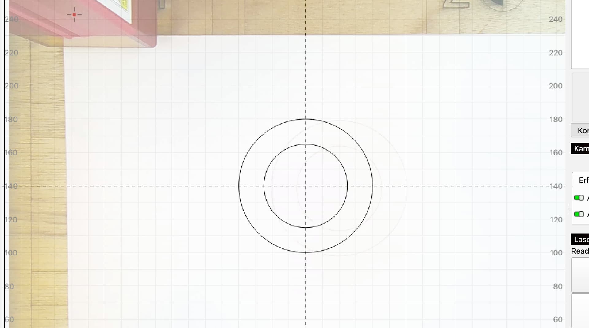

Hi Niko,
The fact that the first attempt after calibration was successful makes me confident that you did everything right!
This leads me to believe that something is wrong with the positioning of the laser. It’s good that you are using “absolute coordinates.” Did you perform a homing sequence before execution?
Can you engrave two circles next to each other, click “Update Overlay,” and send us a screenshot of the entire LightBurn window?
This will allow us to see how severe the misalignment is.

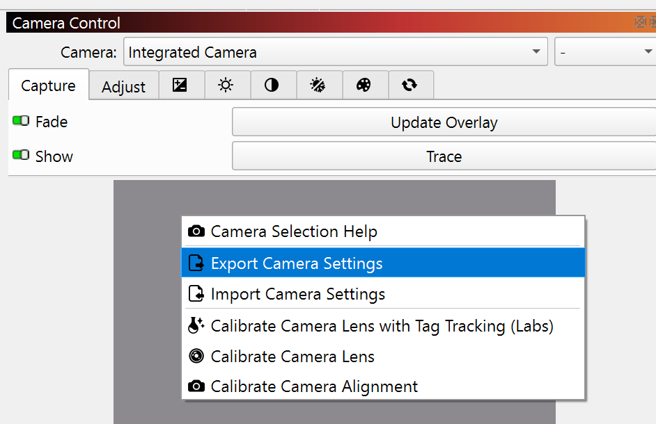

The test Melvin suggests with exporting the settings may also provide helpful clues. You are welcome to upload the exported .lbcm file here so we can check it.
Are you using the new AprilTags for lens calibration? These are more accurate than the “dot map.”
For maximum precision in lens correction, I recommend this new procedure with AprilTags and tracking Calibrate Camera Lens (Labs) - LightBurn Documentation
The feature is still in development and can only be accessed by right-clicking in the camera window here:
Important: after this step, you must perform the Camera Alignment again.
I look forward to seeing your results.

Verwendest du zur Linsenkalibrierung die neuen AprilTags? Diese sind genauer als die “Punkte karte”.
Für die maximale präzision der Linsenkorrektur empfehle ich diese neue Vorgehensweise mit AprilTags und Tracking Calibrate Camera Lens (Labs) - LightBurn Documentation
Die Funktion ist noch in Entwicklung und nur durch Rechtsklick im Kamerafenster hier zugänglich:
Wichtig: nach diesem Schritt musst du nochmals das Camera Alignment durchführen.

Hallo Aaron,
ich habe jetzt Deine Tests gemacht.
  1. Kameralinse neu Kalibriert
  2. Kameraausrichtung durchgeführt
  3. 2 Kreise in der Mitte graviert
  4. Der Versatz war ca. 13mm X und 1mm für Y
5. Nun habe ich mit einer LED Lampe aus allen Richtungen in den Bauraum geleuchtet und das Overlay neu aktualisiert. Es hat sich nichts an dem Versatz geändert.

Nach der Anleitung von Aaron, habe ich die Kreise gelasert und das Overlay aktualisiert. Den Versatz habe ich solange korrigiert, bis das Overlay genau passte.
Im Moment habe ich keinen Versatz mehr.
In Summe hat folgendes den Erfolg gebracht:
  1. Neu kalibrieren mit den April Tags und Tag Tracking wie von Aaron vorgeschlagen
  2. Dannach 2 Kreise und ein Plus in der Mitte gezeichnet
  3. Overlay aktualisiert (Zeigervesatz deaktiviert, Absolute Koordinaten)
  4. Versatz korrigiert bis es passt.
  5. Einstellungen exportiert.
  6. Laser Aus/An
  7. Neues Projekt, Präferenzen importiert.
  8. Kreise erneut gezeichnet an anderer Stelle
  9. KEIN VERSATZ MEHR HURRA!!!
Danke Euch allen für die tollen Tips!!!

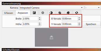

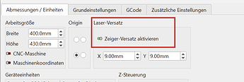

You sound satisfied, but I’m still missing something, if you don’t mind looking into it. :slight_smile:

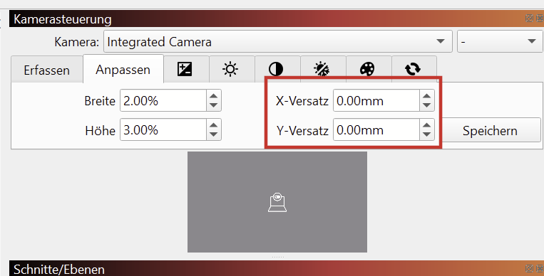

In your list of steps, you don’t mention that you performed a new Camera Alignment after the lens correction (with tracking). Did you do that?
I’m asking because an X- and Y-offset in the “Camera” window is usually only necessary if something is wrong with the alignment (or if the camera has been moved).
Or were you referring to the pointer offset in the device settings?

Denn, ein X- und Y-Versatz im “Kamera” Fenster ist eigentlich nur notwendig, wenn etwas mit der Ausrichtung nicht ganz stimmt (oder, wenn die Kamera in der Position verschoben wurde)
Oder hast dich auf den Zeiger-Versatz in den Geräte Einstellungen bezogen?

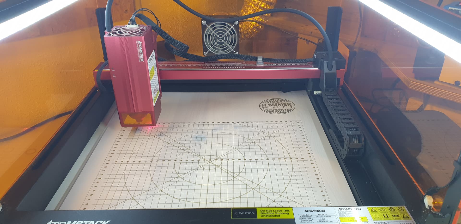

It’s great that you’ve achieved this result. Congratulations
In the last of your pictures we see a clear, nice picture of your work area, may I ask, is exposure never a problem for you?
Hallo Aaron,
ja Du hast Recht. Ich habe die Kameraausrichtung gemacht und vergessen es mit aufzuschreiben.
viele Grüße
Niko

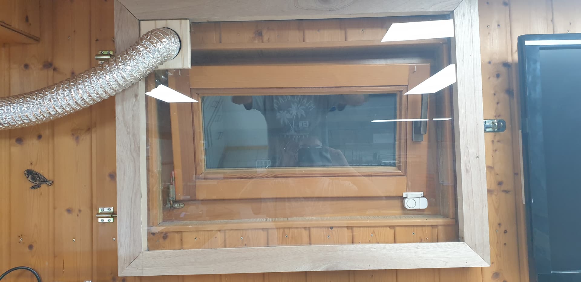

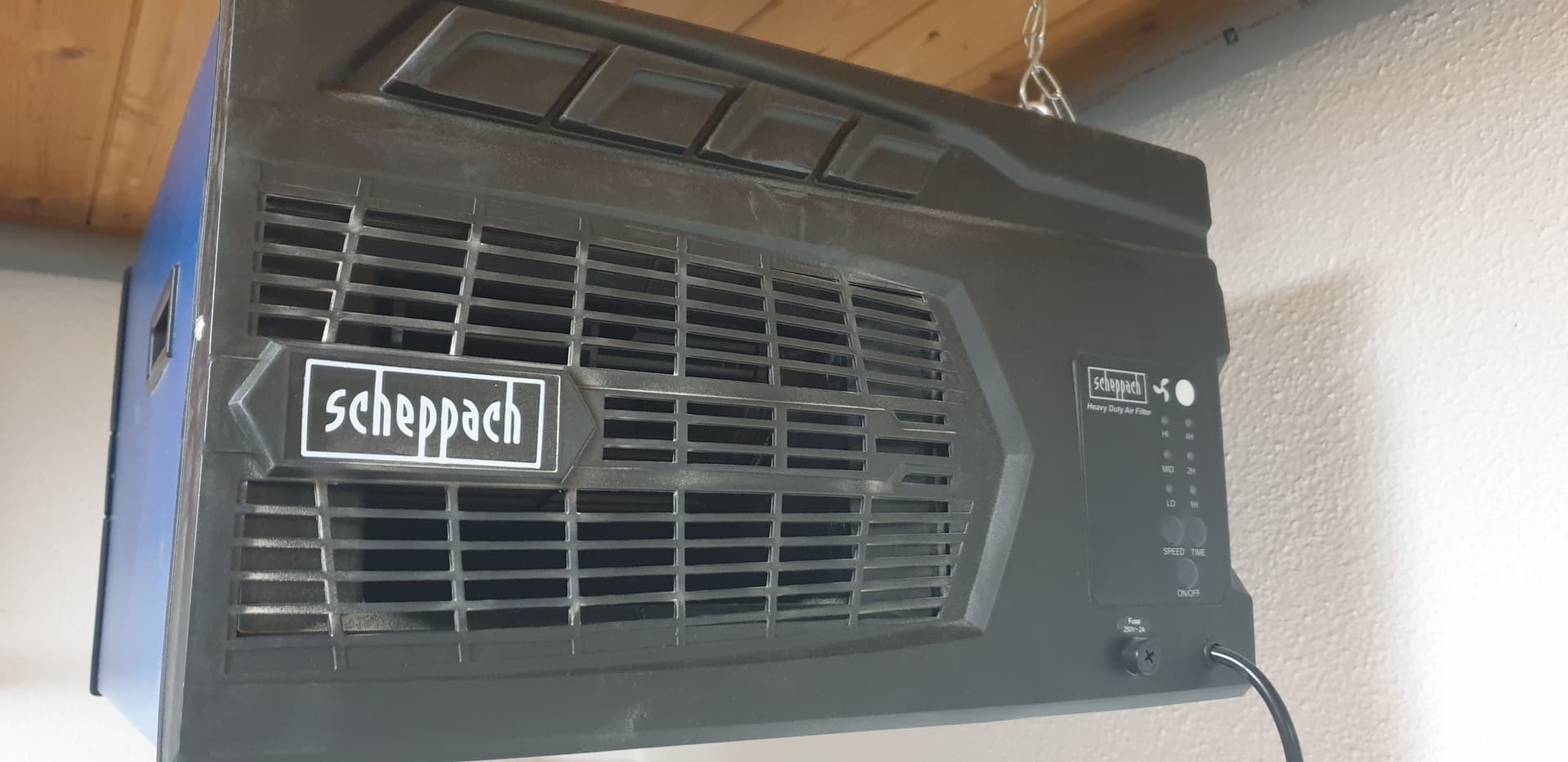

my Laser is in a closed housing an a strong fan wich pulls the smoke directly out of my window.
In my Room i use an Air Filter which is not perfekt but better than nothing.
viele Grüße
Niko
Danke Niko, but I meant camera exposure, is it problem-free with your Mac OS LB system and your camera? I struggle with severe overexposure, that’s why I’m asking.
nb. Your machine and workshop look very nice with that extraction solution.
Hi Bernd, ok i understand. If i deactivate the switch “ausblenden” in Lightburn (german) it is ok for me.
Maybe you have activated this Button.
