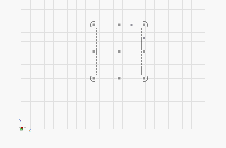

No te paso que ahora no sabes donde esta el marcador de posicion del laser en el area de trabajo
mi laser esta en el centro del area de trabajo pero en pantalla no se mueve se queda en la ultima posicion por ejemplo en la imagen me dice que esta en 0 esto desmarcando la opcion de consultar con regularidad la posicion del laser
