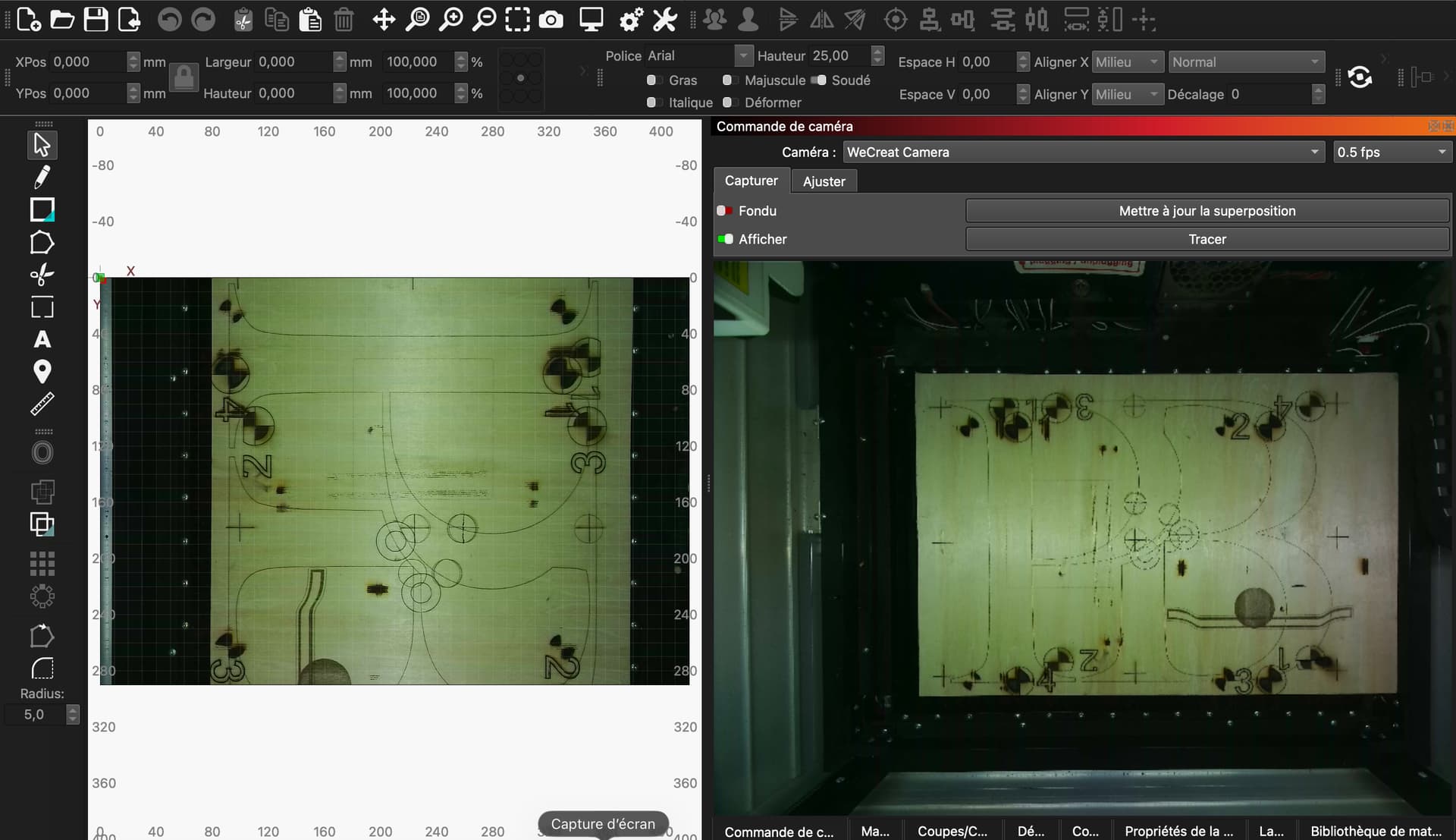

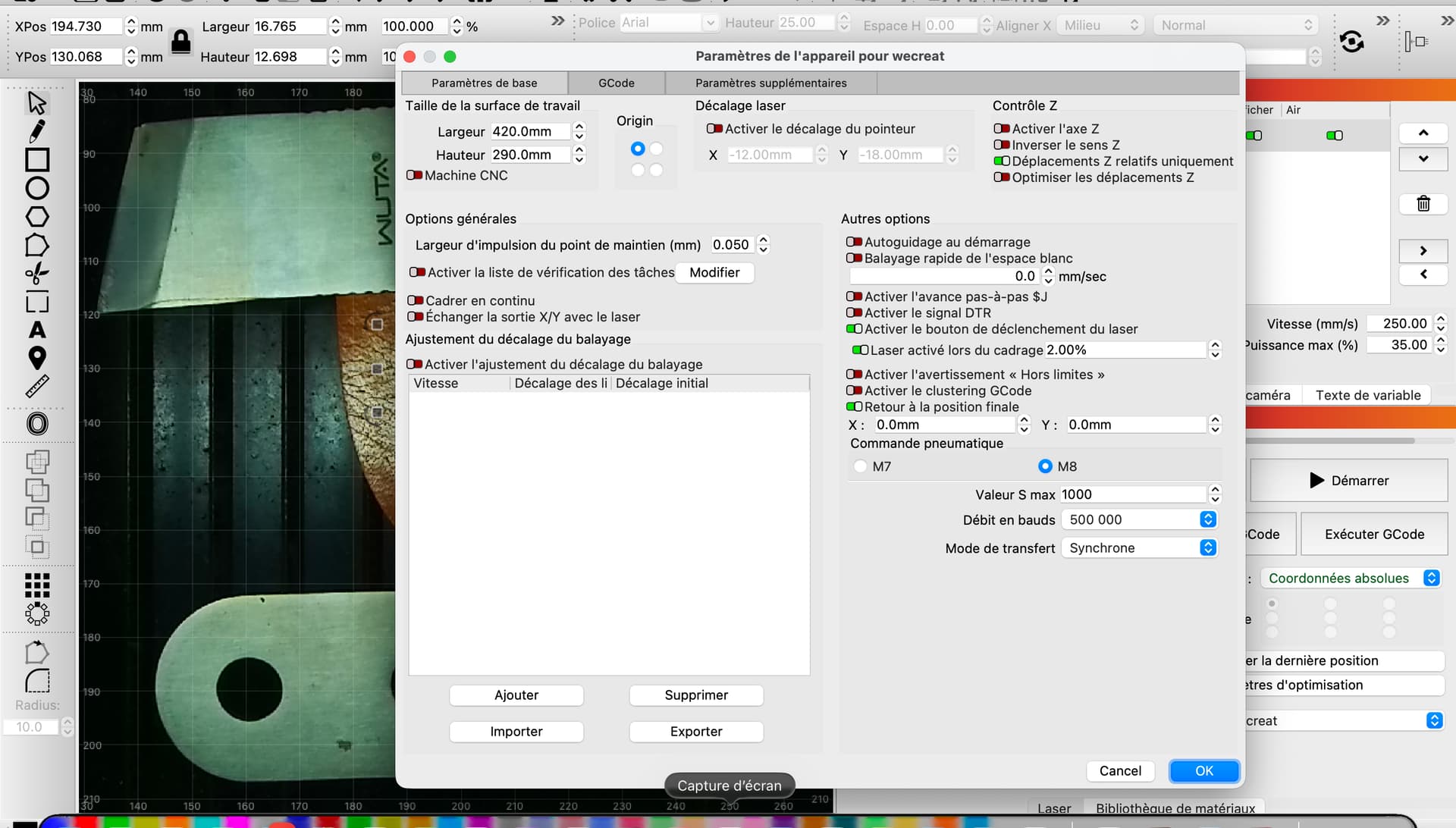

Bonjour, je ne suis pas un grand habitué des forums donc je m’excuse Par avance, si tout n’est pas clair. À la suite de gros problèmes de Déplacement, déplacement des différents éléments par le logiciel natif de ma machine Wecreat J’ai décidé d’utiliser le logiciel LightBurn. Comme fréquemment citer la mise en place n’a pas été simple, mais je finis par obtenir enfin un tracé correct sans distorsion, ni déplacement des différents éléments. Par exemple découpe extérieur, gravure etc. Le problème qui se pose aujourd’hui, c’est au niveau de l’affichage de mon plan de travail qui est tourné à 90° vers la droite Contrairement à l’affichage de la partie commande caméra qui est parfaitement horizontale, j’ai fait le tour des différents réglages sans trouver de solutions. Si quelqu’un est en mesure de me donner des pistes, ce serait génial je pourrais enfin me remettre au travail. Merci par avance.

I haven’t seen the rotated camera image before.
Which version of LightBurn are you using here?
In the separate support request you sent us, you mentioned that you manually edited the camera_rotation value in the prefs.ini file.
Please revert these changes by deleting the contents of the prefs folder entirely to start with a clean state.
It’s best to wait with the camera, and making sure everything else works in LightBurn first.

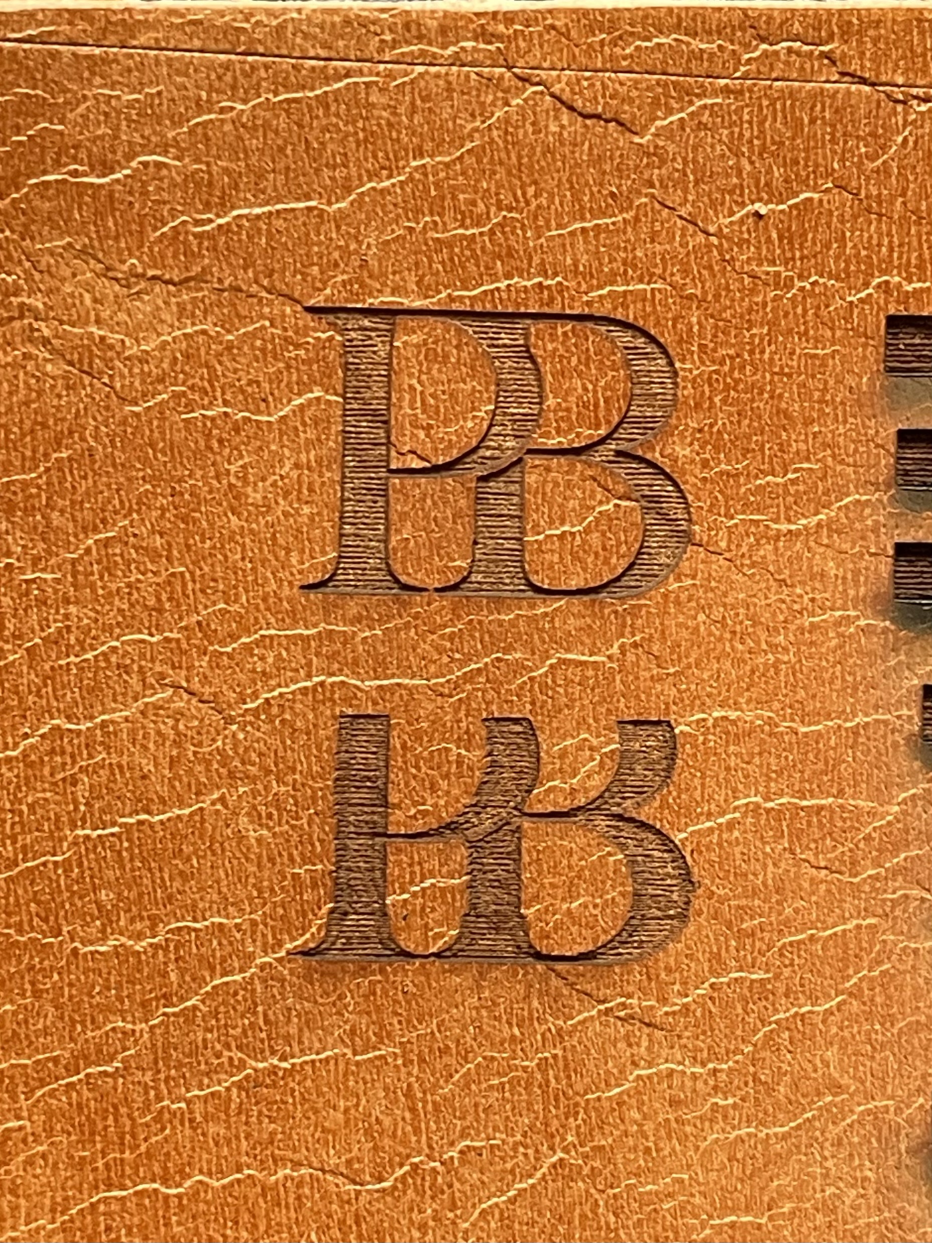

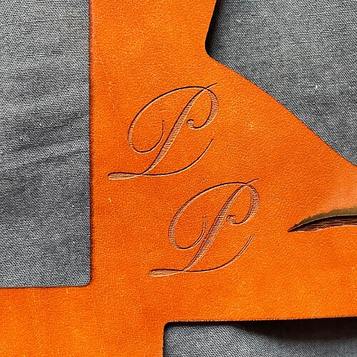

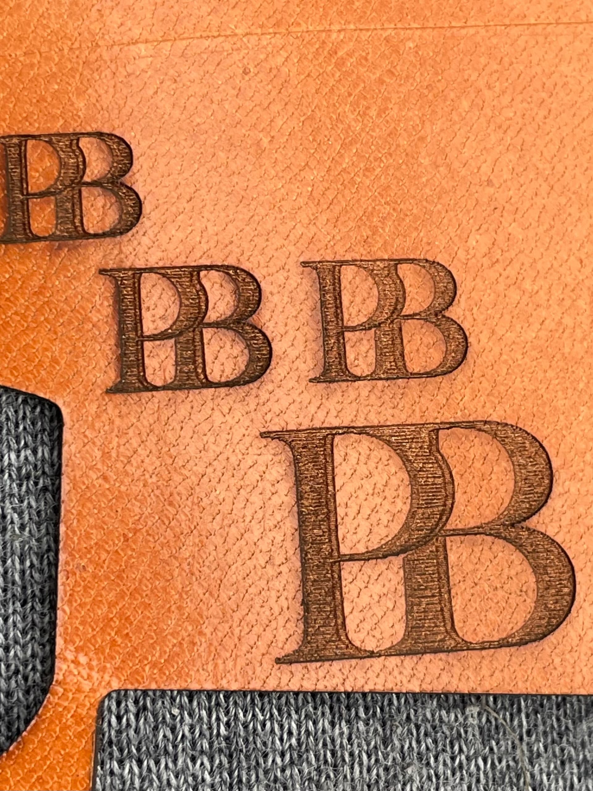

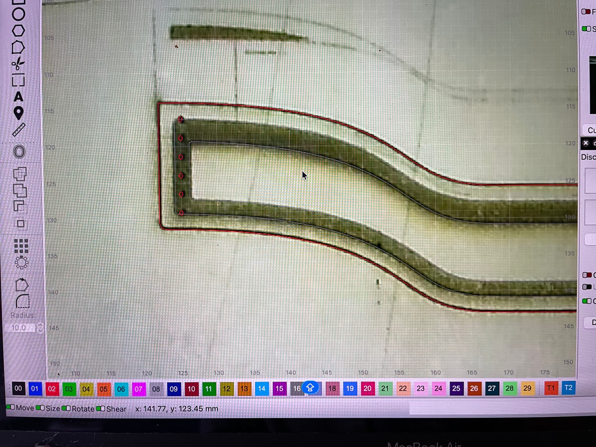

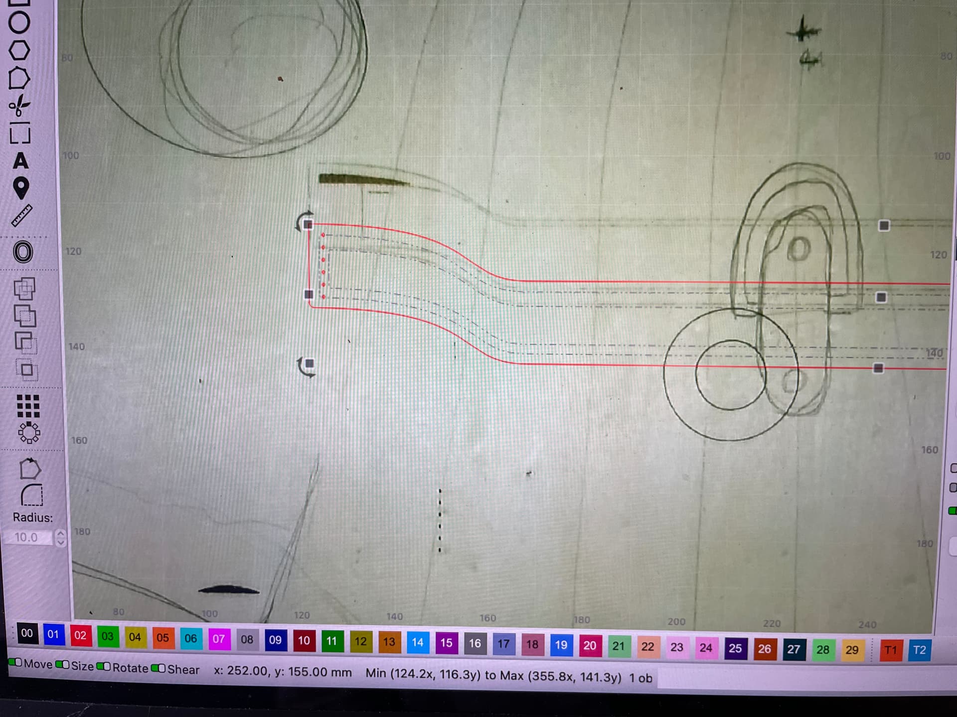

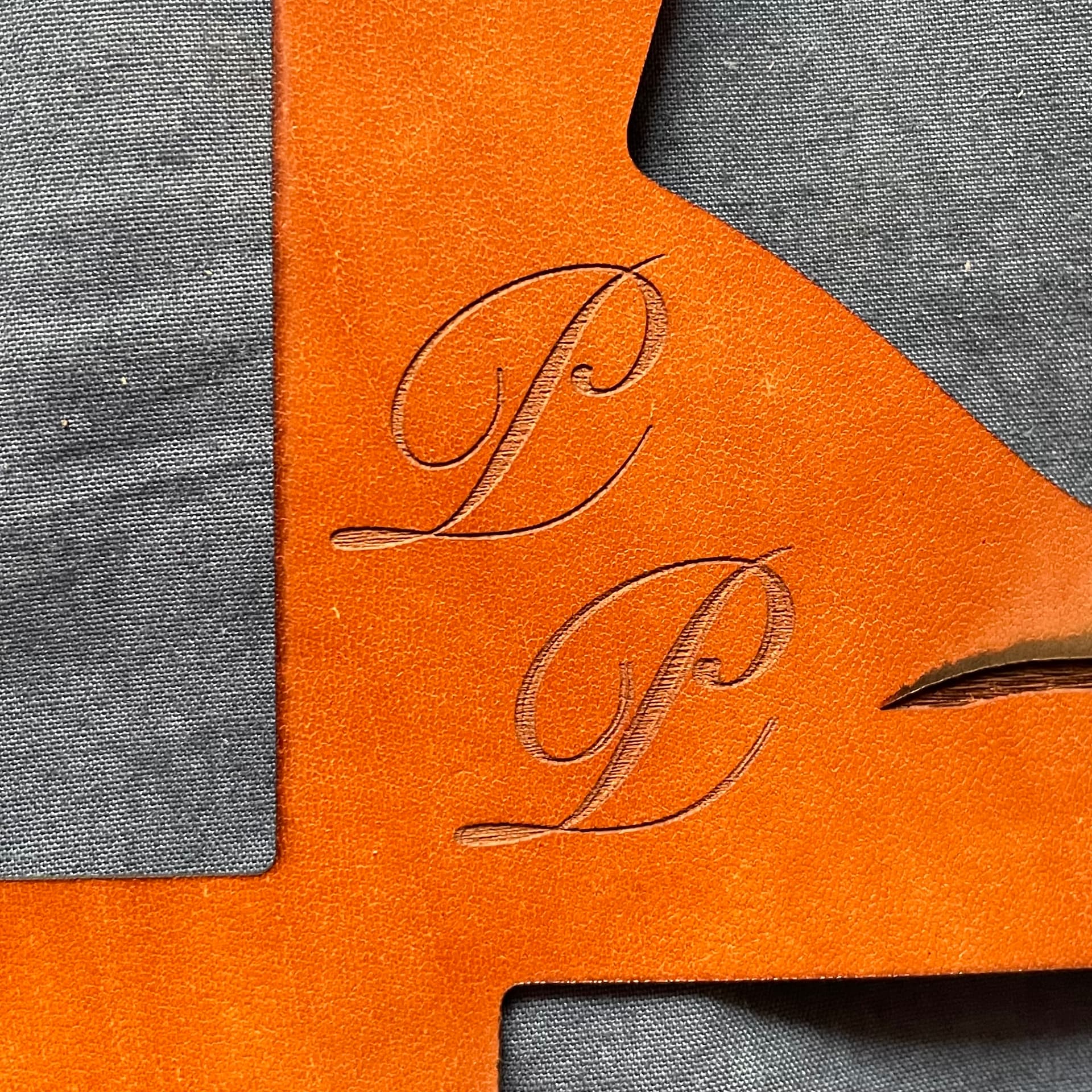

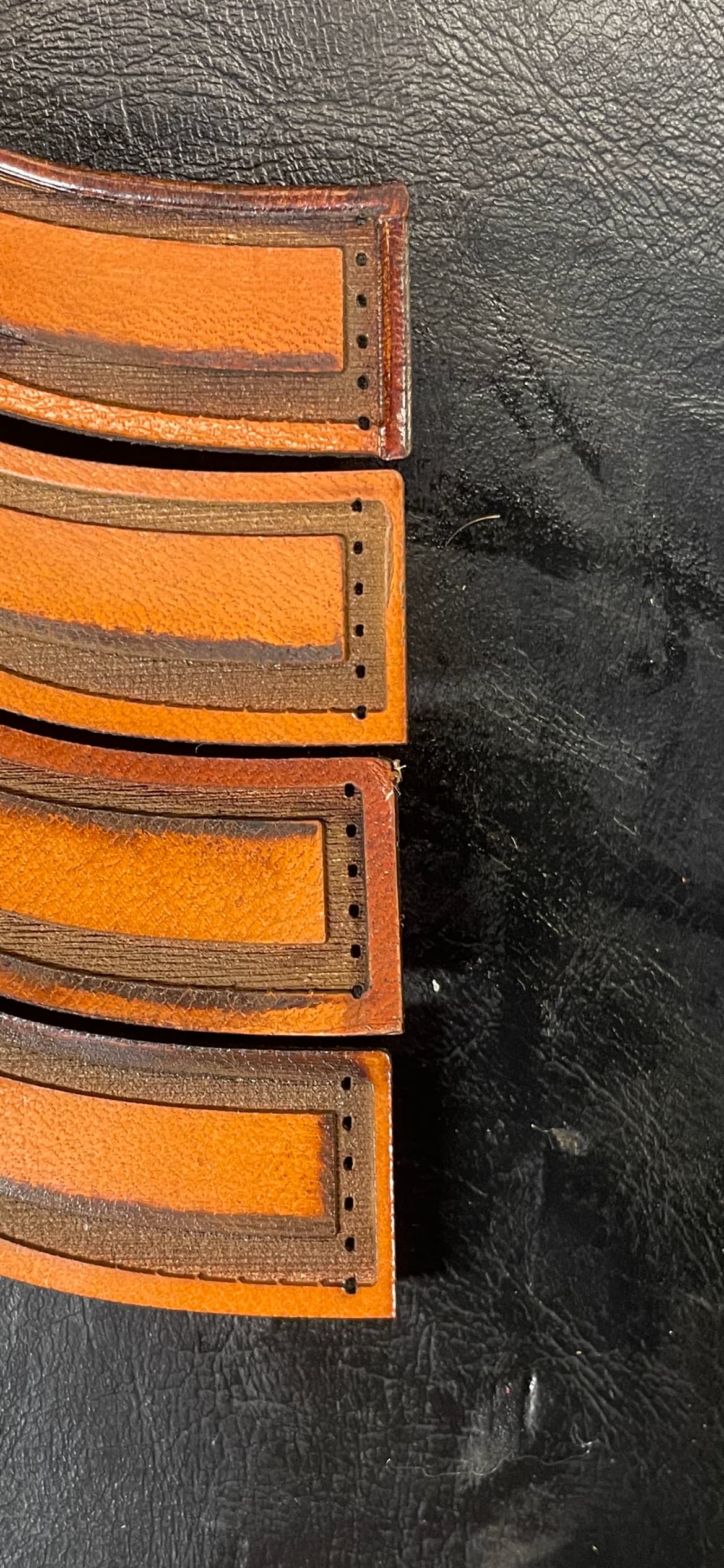

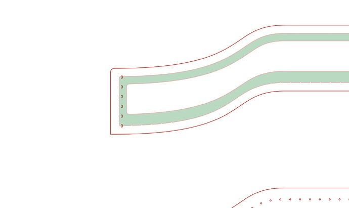

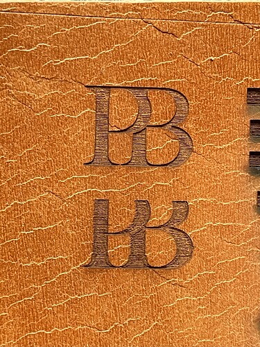

Hello, and thank you for your reply. I’ve been working on my machine’s native software for several months, but the growth of my business has forced me to push it to its limits. That’s when I noticed that the software wasn’t able to transcribe the exact location of the various elements and actions I was asking it to perform. I work in leather goods, and I need extreme precision on the different pieces I make. Moving the different elements can, for example, result in an offset of the engraving relative to the initial shape of the file. I’ll attach a photo to make this clearer.

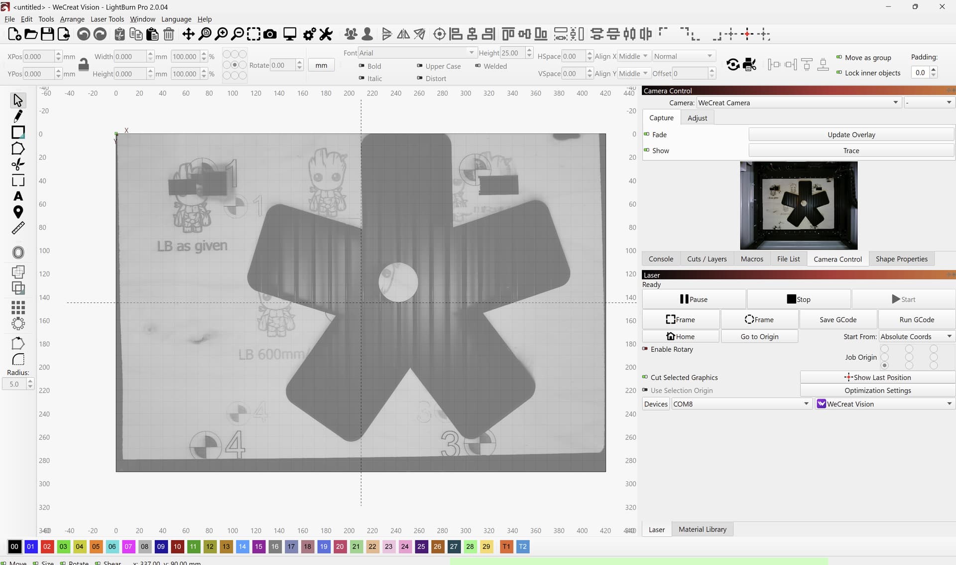

Returning to the Light Burn software, I finally managed to obtain a perfect engraving and cutting of the piece, and I’m delighted to have many additional adjustment options. My floor is unique; the problem at the moment is that the image of the worktop is rotated 90° to the right, as shown in the photo. If this problem is fixed, I will be happy to continue working with this software rather than my machine’s native software.

What you describe here sounds like a mechanical issue that got introduced after heavily using the machine.
See, if you can solve this by going through these WeCreate Maintenance steps
If there is mechanical slop (Backlash) in the movement system, it’s possible that it’s just not visible in LightBurn due to different speed settings or different order of cuts. Makes sense?

Hi Aaron, I think the first version that didn’t work was the latest update you’re offering.
Following up:
I tested the camera of our WeCreat Vision with LightBurn version 2.0.04 and couldn’t reproduce the rotated image.

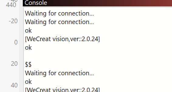

Our machine reported firmware version 2.0.24 (The similarity of the version numbers is a mere coincidence!)
Which firmware version are you on?
